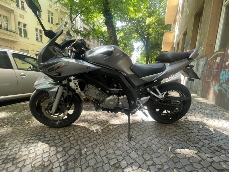

Kolbenrückholfeder hat geschrieben:
26.05.2024 13:30
Das Heck steht für mein Dafürhalten relativ hoch und die Gabel ist leicht durchgesteckt (oder das Bild täuscht), das bringt natürlich ordentlich Agilität beim Fahren aber mit dem Nachteil, dass der Geradeauslauf darunter leidet. Kurven gehen ganz easy - fast von selbst, geradeaus kann es sehr unruhig werden.
Ein Gesamtbild von der rechten Seite wäre ideal.
Was Genau meinst du mit dem Gesamtbild? etwa wie im Anhang ?
Dann werd ich das Heck definitiv senken mithilfe des Federbeines,
und an der Gabel werde ich meine Kollegen einfach mal ranlassen/drüberschauenlassen

Devo hat geschrieben:
26.05.2024 14:01
26.05.2024 13:30
Ich meine ein Foto dass die rechte Seite des Motorrads (in Fahrtrichtung) in der Gesamtheit zeigt, mit VR+HR.
Für einen Abgleich mit https://www.svrider.de/index.php?seite=History_SV650S
Es geht mir um die Höhen vorne und hinten.

ich werde schauen das ich ein Bild von der rechten Seite zur Analyse der Geometrie und der Höhen hinbekomme.
26.05.2024 13:30
Wenn du die Fotos in Originalgröße betrachtest, kannst du sehen, dass die Gabel definitiv durchgesteckt ist, und das Heck liegt nicht hoch sondern tiefer als original.
Die Reifen selbst machen nach meinem Dafürhalten noch einen recht ordentlichen Eindruck.
Auf jeden Fall erstmal Reifendruck prüfen.
Gruß Didi

SV-Didi hat geschrieben:
26.05.2024 21:54
26.05.2024 13:30
Gruß Didi
Das Fahrwerk ist komplett von Öhlins ( Gabelfedern, Cartridge vorne und Federbein hinten) Original zitiert von dem Vorbesitzer.
Den Reifendruck habe ich bereits geprüft und nochmal nachgefüllt.
