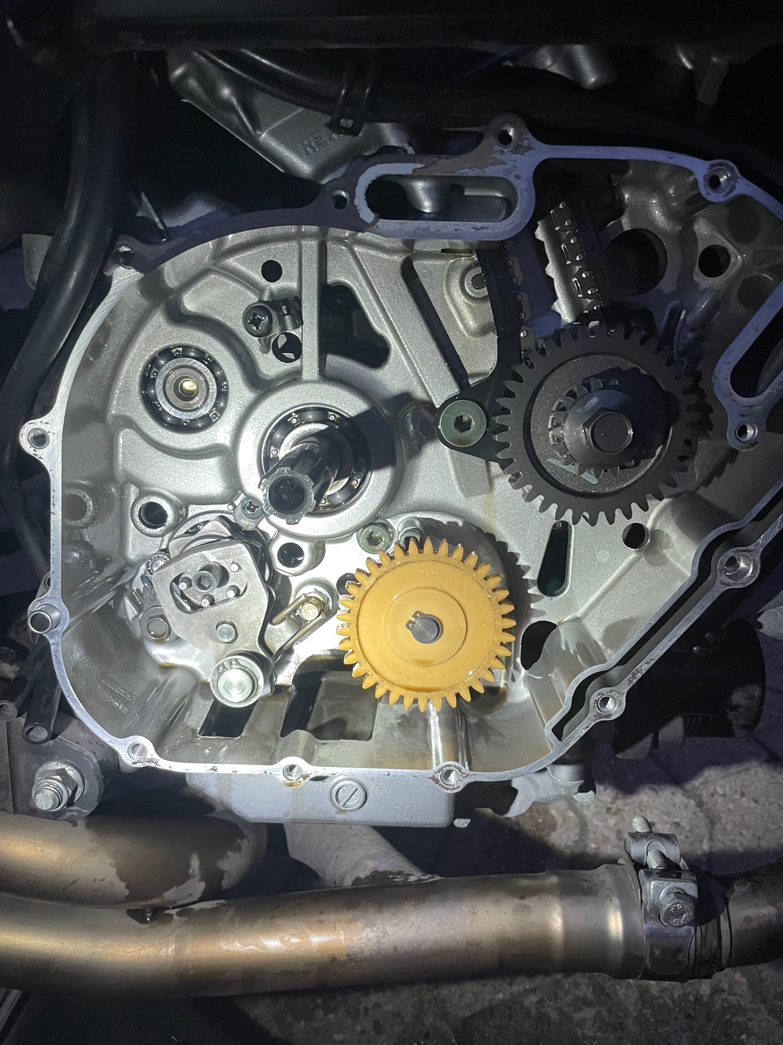

Beitrag von ChristianSv » 25.06.2024 22:15
BildHeute war der Tag der Tage 8).
Hab die besagten Teile erneuert und sie lässt sich im Stand wieder schalten.
So sahen die alten Teile aus
Sv650 k6
ChristianSv
Beiträge: 38
Registriert: 08.01.2024 18:44
Re: Linke Seite gerutscht lässt sich nicht schalten
#40
Beitrag von ChristianSv » 25.06.2024 22:17
BildHier die Neuteile.
Das eine Teil hat keine offene Stelle oben.
Ist das problematisch?
Oder ist am Altteil was abgebrochen, konnte nix finden.
Der eine pin hatte eine Macke, das Teil hing an der ölablassschraube
Sv650 k6

Beitrag von ChristianSv » 25.06.2024 22:20
Morgen wird zusammengebaut und dann gibt es die erste Probefahrt.
Ich mach allerdings noch einen Ölwechsel weil ich Angst hab das irgendwas in der Wanne verblieben ist.
Der Motor lief ja Tadellos, das soll er ja weiter so machen.

Beitrag von ChristianSv » 26.06.2024 20:20
Dat Dingen rennt wie nh eins.
Danke euch
