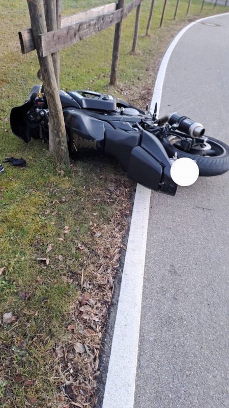

Also Lösung ist kurios aber geht wieder. Hab die Batterie ausgebaut mit rein genommen und eine Decke eingewickelt ein Tag später eingebaut sofort angesprungen, jetzt läuft sie ohne Probleme. Hab sie leider nur gestern erstmal aus der Kurve geschmissen

Also lag es an der Batterie. Aber jetzt sind vielleicht weitere Fehlerquellen dazu gekommen…
Ich hoffe mal, dass du keinen der Pfosten erwischt hast.
P.S.: täuscht das Foto oder war es eigentlich klar, dass eine Fahrt mit diesem Reifen so enden muss?

Täuscht auf dem Foto hatte noch Profil. Maschine läuft noch muss nur paar sachen erneuern dann passt alles wieder
