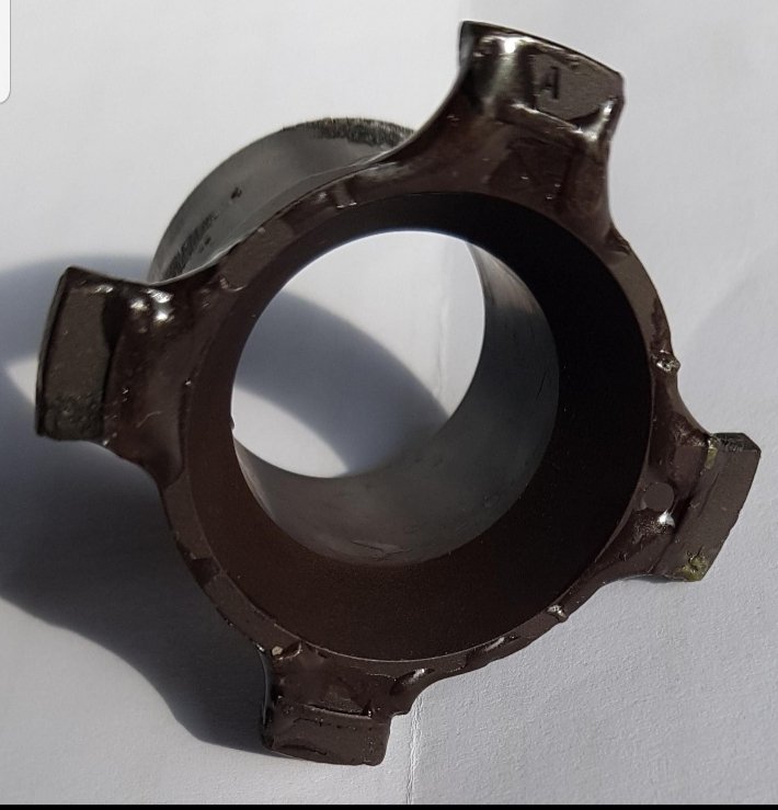

Meist ist es nicht der Sensor der defekt ist. Beim Einbau wird gerne der Rotor beschädigt mit den von dir beschriebenen Symtomen. Einfach noch einmal ausbauen und schauen was dir da so an Teilen entgegenkommt. Ich habe defekte Rotoren (abgebrochene Nasen) schon mit 2K-Klebern repariert. Zuerst mit Sekundenkleber fixieren, da der Magnetismus die abgebrochenen Teile verschiebt, solange der Kleber noch nicht fest ist. Danach mit besagtem Kleber verstärken. Oder für ca. € 30 neu kaufen :wink: .
