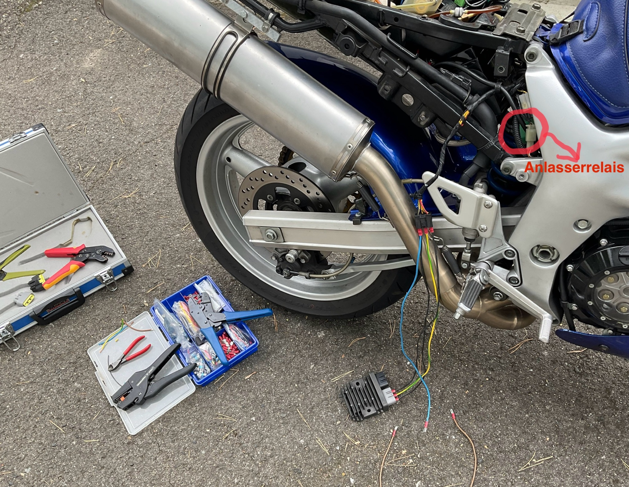

Hast du die 30A Sicherung im Starterrelais geprüft?
Sitz nicht bei den anderen Relais unter dem Sitz.
Schraub das rechte Rahmendreieck ab, dahinter sitzt das Starterrelais. Hat eine grüne Kappe. Im Relais ist eine Reservesicherung(SPARE) tausch die Originale(MAIN) mal gegen diese.

Das schwarze Kunststoff Dreieck auf dem ersten Bild war gemeint. Auf den zweiten habe ich das Starterrelais markiert.
Wie du auf dem Bild siehst habe ich den Regler bei meiner SV auch schon gegen einen Mosfet-Regler getauscht, da meiner nur noch etwas über 12Volt machte.
Mach mal bitte Bilder von dem Relais und der Verdrahtung, wenn da schon jemand was umgebaut hat sollten wir das sehen schonst geben wir dir falsche Ratschläge.

Beitrag von AndreW » 21.05.2025 20:37
Danke, gefunden. War alles original.
