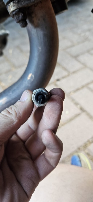

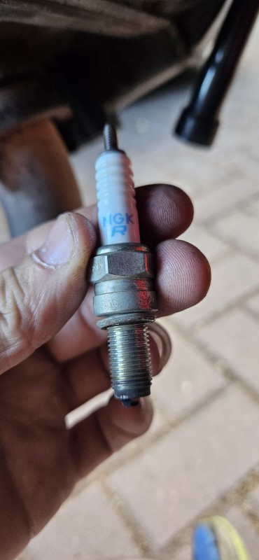

Hallo liebe Community,
habe an meiner SV 650 S/AV 1999 endlich alles ausgebessert was der Tüv wollte, und wollte gerade wieder hinfahren.
Aber:
Zuerst startete die Maschine nicht, man hörte aber die Zündung. Habe dann die Batterie überbrückt und das Motorrad ist wieder gestartet. Ging aber ohne Choke im Leerlauf aus. Wieder starten ging mehrfach problemlos, ging aber immer im Leerlauf immer wieder aus. Nach ein paar Versuchen ging sie auch mit Choke aus (wurde also schwächer).
Danach habe ich in den Tank geschaut und gesehen dass der augenscheinlich leer war (Leuchte war nicht an). Bin zur Tanke und hab nen Kanister geholt u. aufgefüllt.
Jetzt reagiert sie überhaupt nicht mehr. Alle Lichter gehen, aber wenn ich auf den Zündknopf drucke passiert nicht, auch kein Sound.
(Batterie wider vollgeladen, Tank voll, Öl ist drinn, Seitenständer eingeklappt, Zündkerzen beide ausgebaut (trocken) & wieder eingebaut, Sicherungen an der Batterie & Sicherungen am Anlasser-Relais sind augenscheinlich intakt)
Zündkerzen, Luftfilter, Batterie, Ölfilter und Ölwechsel 2024 erneuert/gemacht
Vorgestern ist Sie noch problemlos 100km gefahren, ist mir allerding in der Garage gegen meinen Rasenmäher gefallen (leichter Kipper ohne sichbare Schäden, kann mir nicht vorstellen das dass etwas ausgemacht hat ...).
Ich weiß nichtmehr weiter und muss die Maschine bald wieder beim Tüv vorführen ....
Hat jemand von euch eine Idee was es sein könnte?
PS: Ist mein erstes Motorrad & ich habe leider keine "erfahrenen Freunde" die ich fragen kann. Wäre echt froh um konstruktive Hilfe :wink:

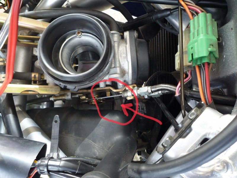

Black Jack hat geschrieben:
24.06.2025 22:24
Auch die Unterdruckschläuche und Verschlußkappen von den Synchronisationsstutzen.
Ganz wichtig, der vordere Stopfen am Synchronisieranschluss.
Auf dem Bild war gerade der Schlauch zum synchronisieren aufgesteckt, hier ist im Normalfall eine Gummikappe.
