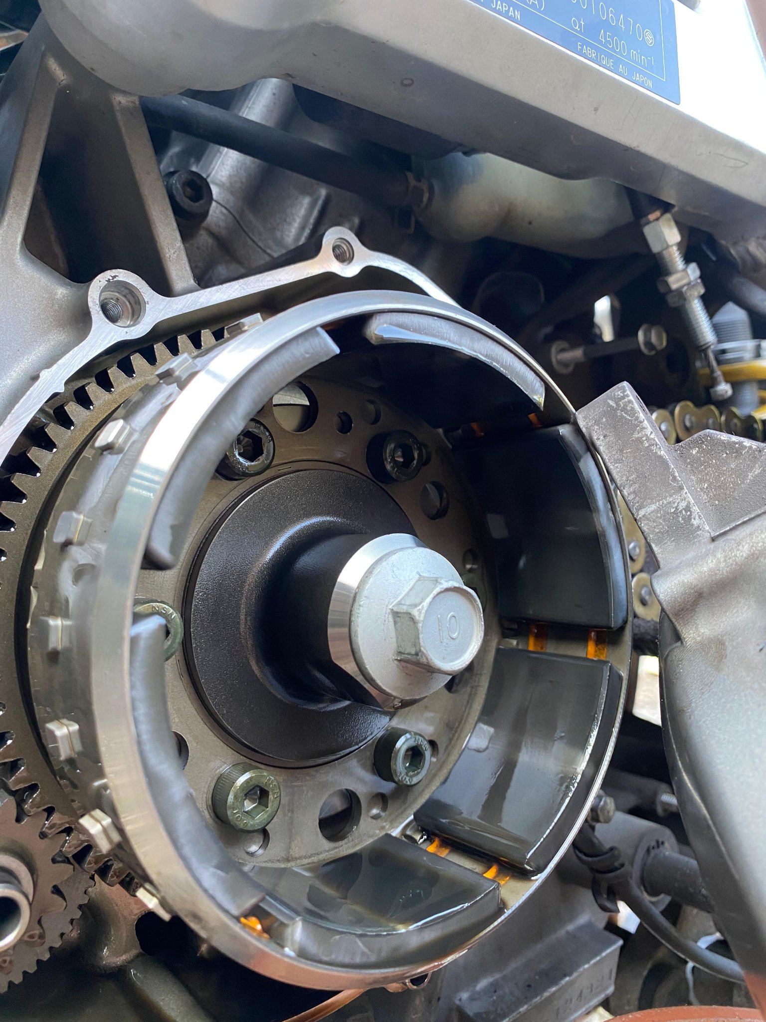

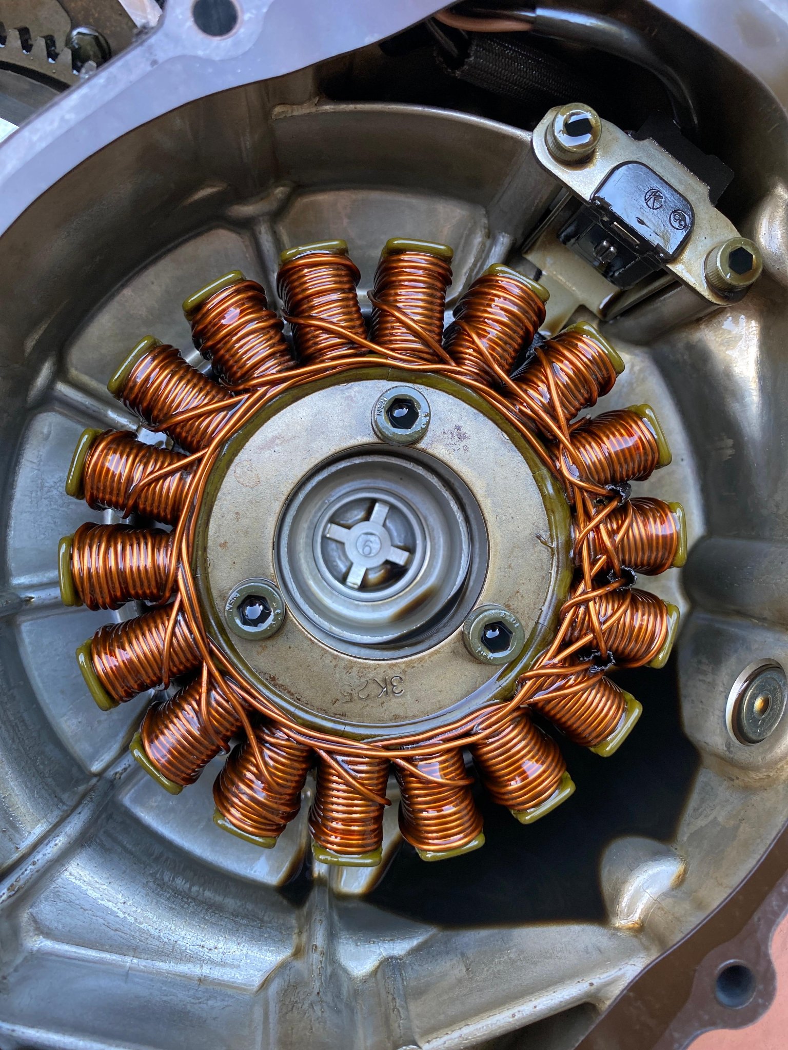

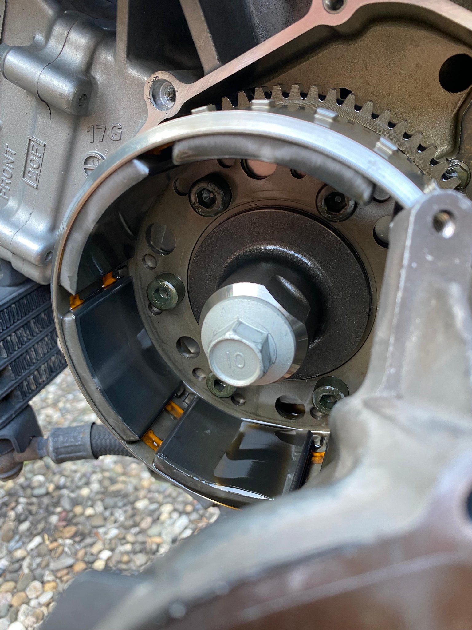

Lichtmaschine
Stecker mit 3 gelben Leitungen zum Regler durchgemessen (Widerstand & gegen Masse geprüft) → Werte im Soll.
Sichtprüfung bei offenem Deckel → Wicklungen & Magneten optisch in Ordnung.
Funktionstest → liefert Spannung, solange Sicherung hält.

Falls gewünscht, kann ich Bilder vom geöffneten LiMa-Deckel, Reglerstecker, Kabelbaum etc. hochladen, gebt mir einfach bescheid.
