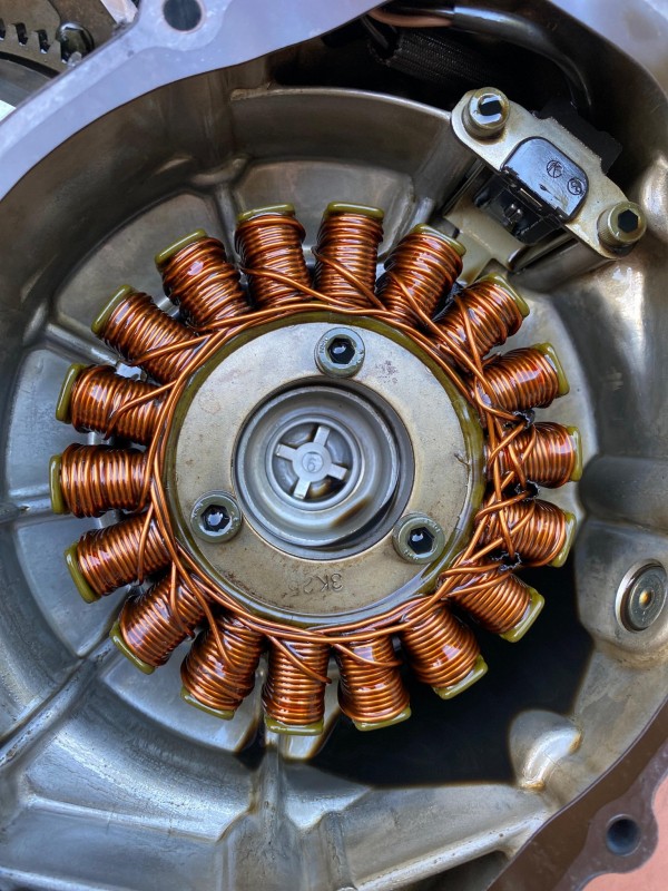

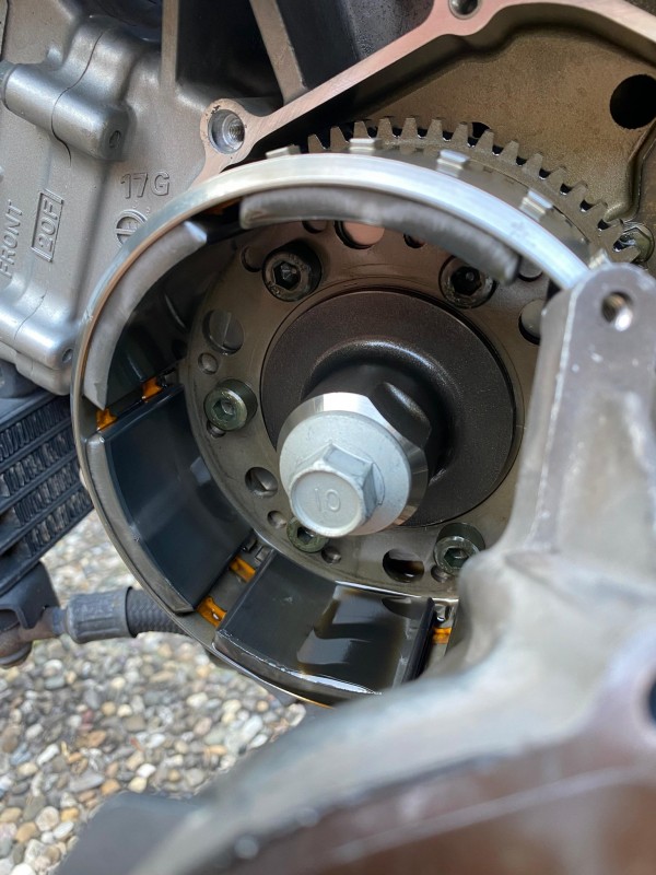

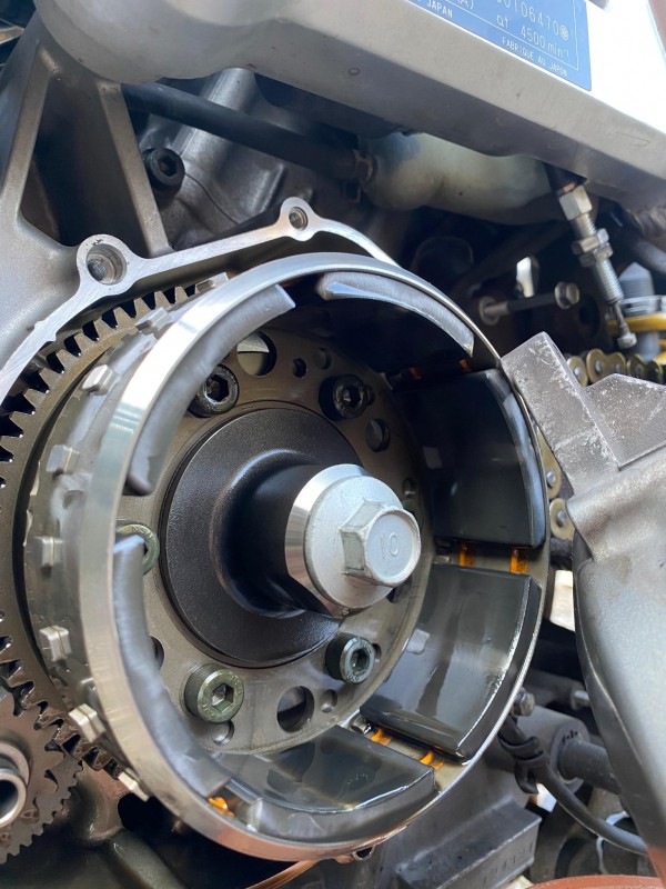

Sichtprüfung bei offenem Deckel → Wicklungen & Magneten optisch in Ordnung.
Funktionstest → liefert Spannung, solange Sicherung hält.
