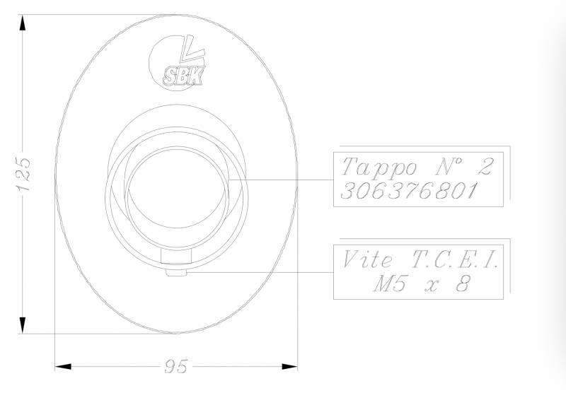

Habe mal beim „Ali“ geschaut, sind fast immer 100x100mm. Für den Leo brauchst du aber 95x125mm siehe Bild unten.
Ich glaube da wirst du in den sauren Apfel beißen müssen und ein Originales kaufen müssen oder selber was bauen. Als Alternative mal im Marktplatz eine Suche aufmachen, vielleicht hat noch einer ein Spannband von einem geschrotteten Leo.

... raff ich nicht ... wozu eine Zeichnung, wenn man die Maße direkt am Bauteil abnehmen kann? :roll:
(Umfang zu Durchmesser rechnet zur Not irgendein Online-Tool)
Ich habe mit einem CAD Programm gerade verglichen. Umfang einer Ellipse 125x95 ist 347mm. Umfang eines Kreises 110mm sind 345mm. Auf die 2mm kommt es nicht an im Umfang.
Also solltest du mit einer 110mm Schelle vom Ali hinkommen.
Mathematisch Interessant ist das der Unterschied überhaupt zu Stande kommt. Der Mittlerer Durchmesser der Ellipse sind ja auch 110mm aus: (95+125)/2 aber wir wollen ja technische Probleme klären und nicht mathematische.
Ansonsten hat der Silversurver recht. Man kann auch einfach ein Maßband um den Topf legen wenn man wissen will wie groß es ist.
Bei mir scheitert es daran das ich keinen Leo habe. Da war die Skizze von 2blue hilfreich
