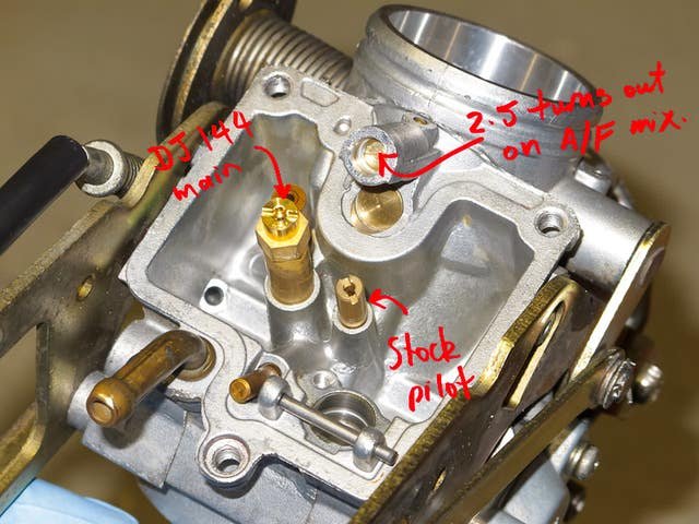

ich bin seit zwei Monaten Besitzer einer Knubbel aus 2002 und musste beim Studieren des TÜV-Berichtes feststellen, dass die Gute viiiiiel zu mager läuft. Der CO-Wert liegt bei weit unter 1% (0,18% um genau zu sein) und auch andere Anzeichen sprechen für eine sehr magere Abstimmung. So tourt die Maschine schlecht ab und hängt oft bei circa 2500 Umdrehungen. Auch aus dem Endschalldämpfer pufft es im Leerlauf fleißig vor sich hin. Ebenso ist das Starten bei den jetzigen Temperaturen schwierig.
Langer Rede kurzer Sinn möchte ich zunächst das Gemisch fetter stellen und schauen, ob sich Besserung einstellt, bevor ich größere Baustellen aufmache.
Ich finde aber die Gemischeinstellschraube am Vergaser um's Verrecken nicht.
Ein Photo oder eine Beschreibung wären spitzenklasse.

Re: Wo finde ich die Gemischeinstellschraube
Hier ist sie.
Eventuell befindet sich über ihr noch ein Messingstopfen. Den musst du natürlich zuerst entfernen. Den hat SUZUKI bei einigen Versionen verwendet, damit man nicht an der Einstellung "herumspielt"....

Große Klasse. Vielen vielen Dank.

Kleines Update: Die Vergaser laufen nun mit 3 statt 2,5 Umdrehungen auf der Gemischschraube viel entspannter. Der Motor tourt sauber ab und das Geploppe aus dem ESD ist deutlich reduziert (aber immer noch da).
Da sich das Bild deutlich gebessert hat, belasse ich es erstmal dabei und kümmere mich im laufenden Jahr um die Synchronisation.
