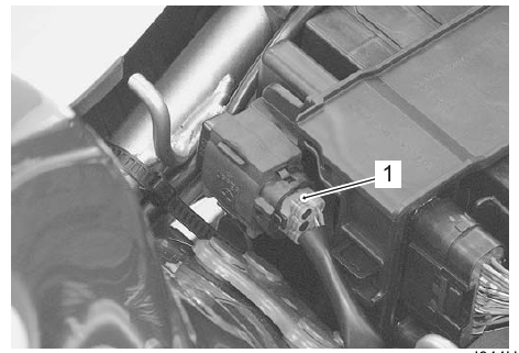

Fehlercode ist c23. Das bedeutet laut meiner Recherche Umkippsensor. Den habe ich z.B. beim besten Willen an der Maschine nicht gefunden, vielleicht kann mir einer sagen, wo der zu finden sein sollte.

wo der Umkippsensor sitzt kann ich dir nicht sagen, da meine Knubbel sowas nicht hat, aber ab Kante hat das jede SV.
Such mal nach einem Kabel an dem Ende so ein Stecker sitzt. Der Pfeil muss unbedingt nach oben zeigen.

der "TO-Sensor" sitzt unter der Sitzbank relativ weit vorne

Die Gummimanschette ist nicht mehr drum gewesen, deshalb sah der ein bisschen anders aus.
Aber der Tip mit der Lage direkt am Tank war wirklich Gold wert. Scheinbar haben wir beim Tank einbauen den Sensor erwischt und er war drunter eingeklemmt. Tank nochmal raus, Sensor richtig hingelegt, Zündung an und WROOMMM..

Umkipp / Lagesensor
Beim Sturz geht der Motor aus.
