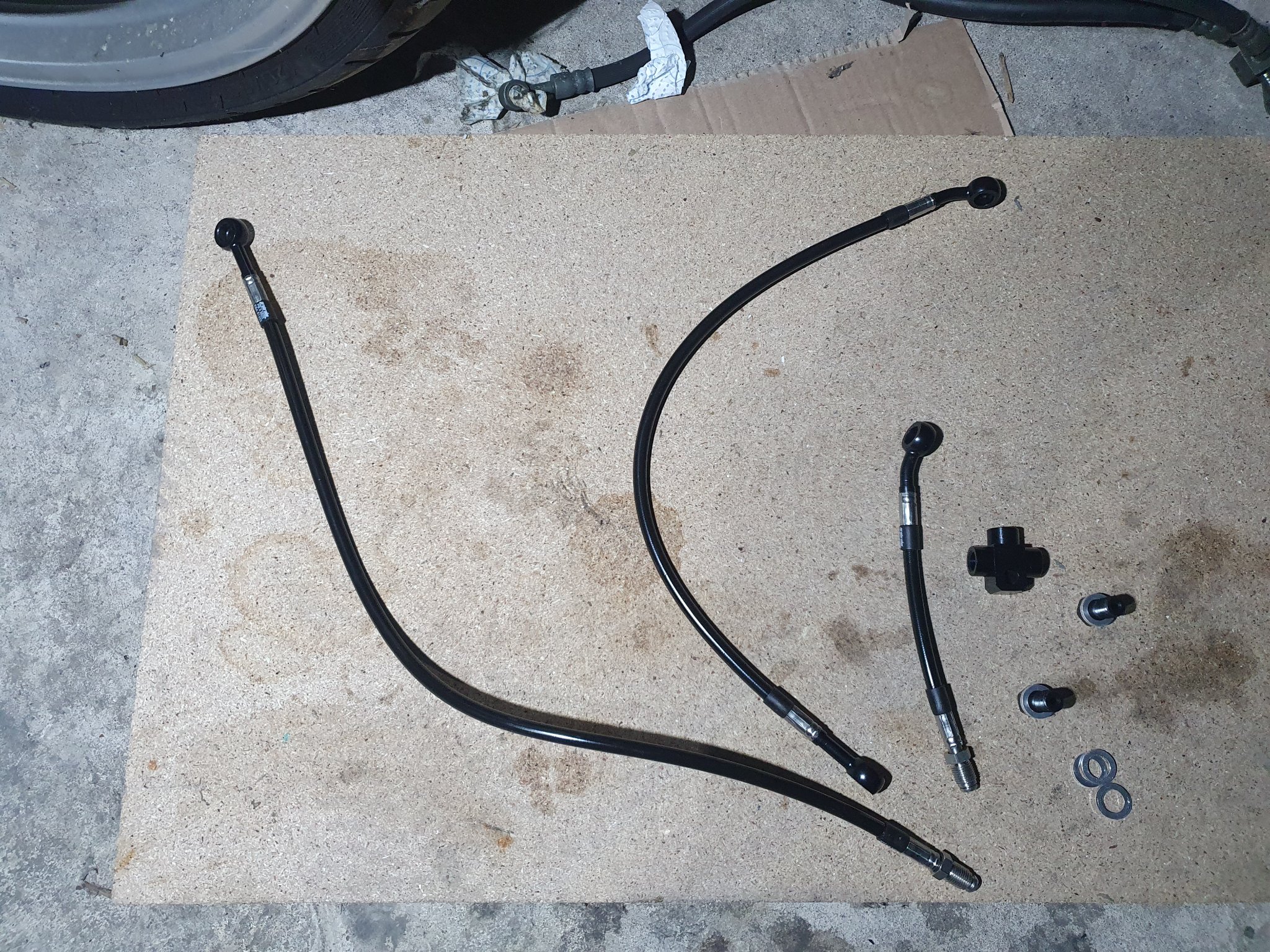

raptor hat geschrieben:
28.12.2025 6:38
hallo,
es kann sein das du die leitungen am verteiler falsch montiert hast.
im montierten zustand kann ich das leider nicht mehr sehen.
Ich werde heute alle Leitungen nochmal ausbauen und fotografieren. Vielleicht hilft das beim Zuordnen.
28.12.2025 6:38
die anderen leitungen wo du 2 dichtungen gestabelt hast werden OHNE !!
dichtungen am verteiler montiert.
die dichten direkt am grund der gewinde im verteiler ab.
so wie z.b. die entlüftungsschraube am bremssattel.
Ok das wusste ich nicht. Dann habe ich allerdings vier Unterlegscheiben übrig... auch seltsam.
Probrake habe ich parallel schon angeschrieben.
VG Oli

Raptors Angaben kann ich bestätigen. Vor und hinter ein Banjo kommt immer eine Dichtscheibe und die Gewinde an den Leitungsenden werden ohne Dichtscheiben eingeschraubt.

So das sind die einzelnen Teile, die meiner Ansicht anch zur vorderen Bremse gehören (das Set beinhaltet vordere und hintere Bremse), ich hoffe man kann alles erkennen.
Edit: natürlich fehlen auf dem Bild noch zwei Hohlschrauben :P
VG Oli

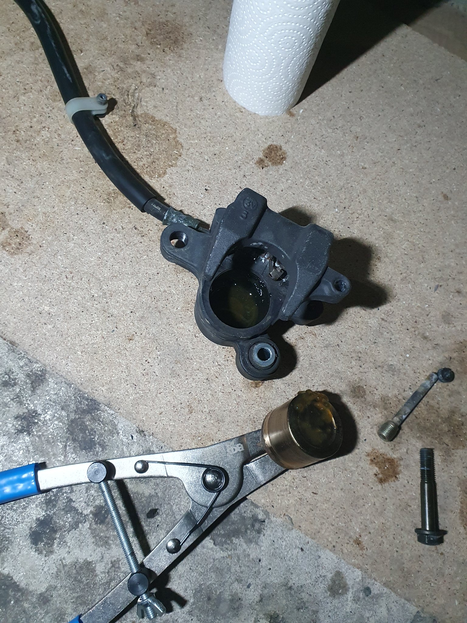

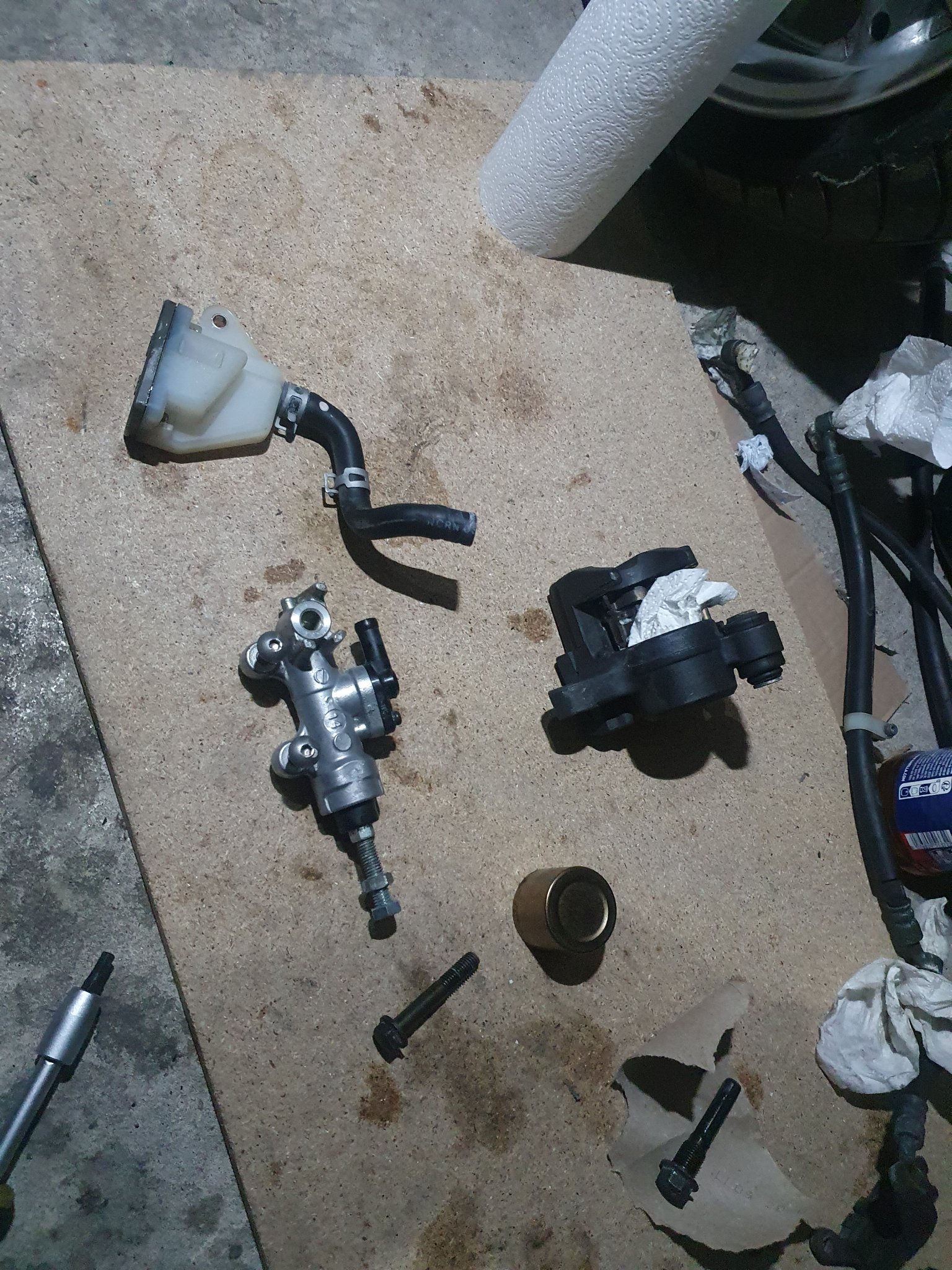

Während ich hoffe, bei der vorderen Bremse eine Lösung zu finden, habe ich die hintere unterdessen demontiert.
Der Kolben ging im Vergleich zu den Kolben der vorderen Bremse sehr gut raus...mit der alten Freundin, der Bremskolbenzange 😁
Als nächstes werden der Bremssattel und der Hauptbremszylinder "renoviert".
Der Kolben sieht noch sehr gut aus, jedoch hat er rundum festgebackenen Bremsstaub oder Rost? Bekomme ich den mit geduldigem Abreiben mit Bremsenreiniger entfernt?
VG Oli

Hallo Oli,
schau mal hier meine Kolben waren nach der Reinigung wie neu.
Hier ist der Anfang der Bremsenrevision.

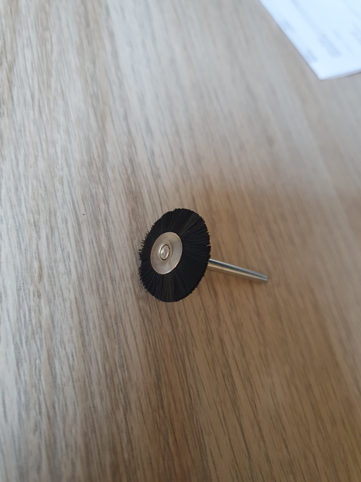

Beitrag von sOlivier » 29.12.2025 15:12
Ok...dann werde ich doch meine vorderen Bremssättel nochmal auseinandernehmen und intensiver reinigen. Zufälligerweise habe ich noch zwei komplette Sätze Dichtringe da.
Angelehnt an deine kleine "Rundbürste" habe ich gerade einen Einsatz für den Dremel gefunden, der sich m. E. gut für die Nuten eignen würde (sind Plastikborsten):
Mit reduzierter Drehzahl sollte das kein Problem sein?
VG Oli

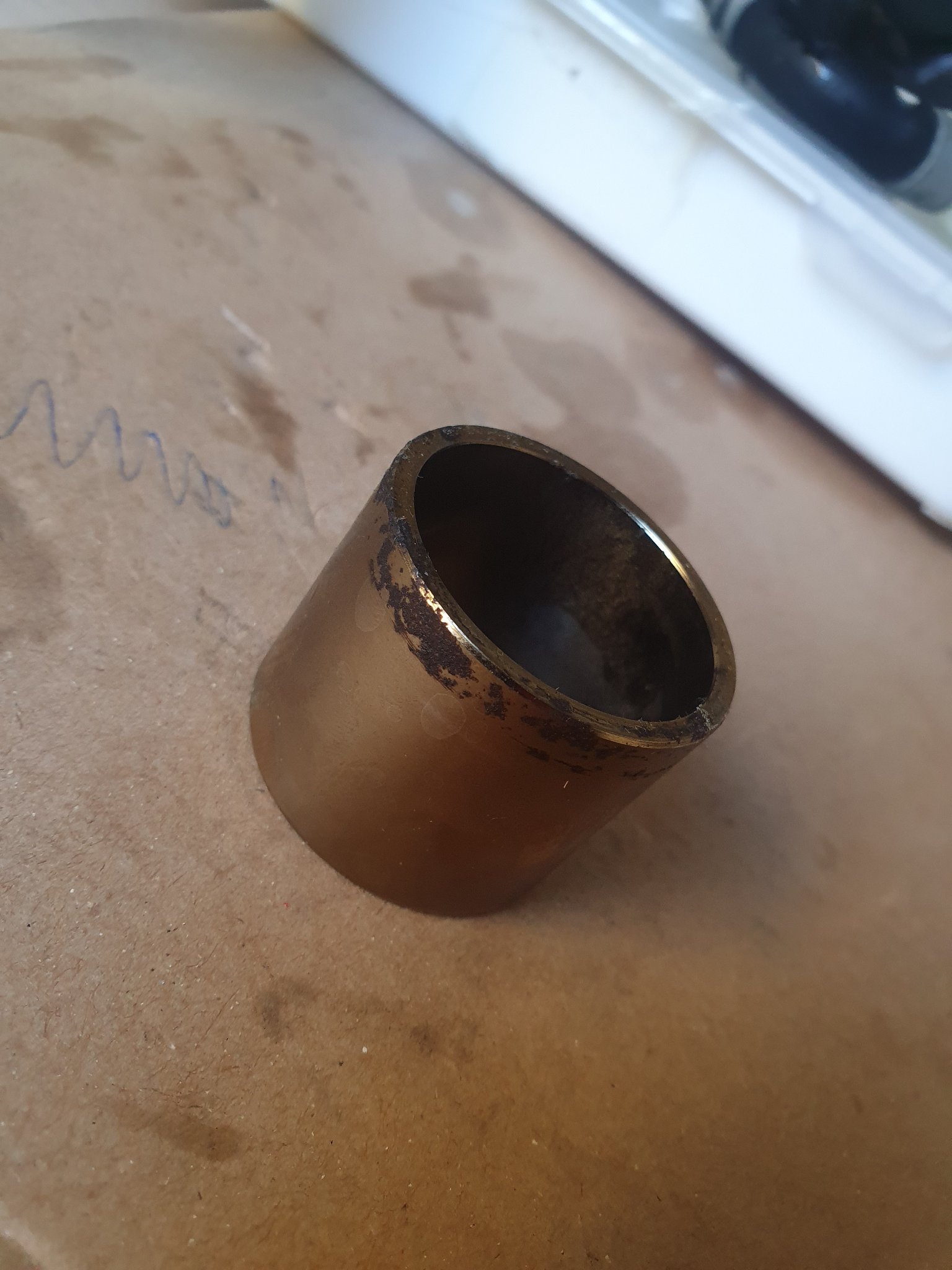

Beitrag von sOlivier » 31.12.2025 10:47
Ich habe den Bremskolben jetzt mal bissle poliert.
Aber ich befürchte, ich brauche einen neuen. Der Kolben hat sehr viele kleine Krater...
VG Oli

Beitrag von Pat SP-1 » 31.12.2025 10:52
Das sieht so aus, als seien die nur in dem Bereich, der eh raussteht. Wenn das so ist, wäre es egal. Würde ich an Deiner Stelle einfach mal nachmessen.

Beitrag von 2blue » 31.12.2025 12:03
Da ja bestimmt neue Beläge verwendet werden gehen die Kolben sehr tief rein. Würde mal messen wie dick die alten Beläge incl. Trägerplatte sind und das auch an den neuen. Die Differenz werden die Kolben dann tiefer sitzen als die letzten 10-12Jahre und dann bist du bestimmt im pickligen Bereich. Da dieser an den Dichtungen scheuert würde ich neue Kolben besorgen.

Beitrag von sOlivier » 31.12.2025 15:05
Ja das macht Sinn.
66EUR für den Kolben von Suzuki direkt...ohne Worte. Von Tourmax finde ich dazu garnichts 🙄
