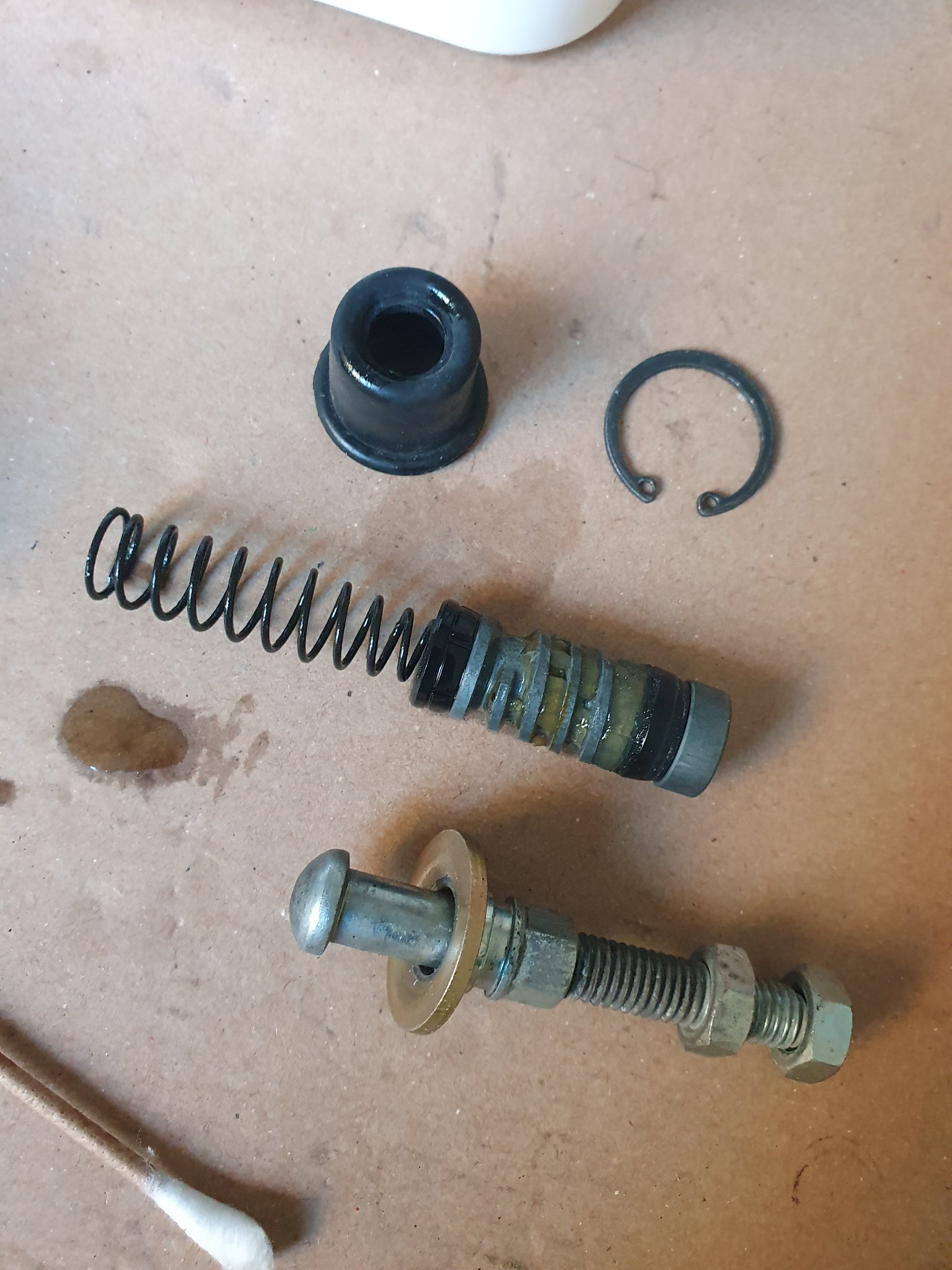

Edit: parallel habe ich den hinteren Hauptbremszylinder zerlegt und revidiert. Der Schmodder der da drin war, passt mittlerweile ins Gesamtbild
Die neue Dichtung auf den neuen Kolben zu bekommen war echt ein Kampf der Giganten...

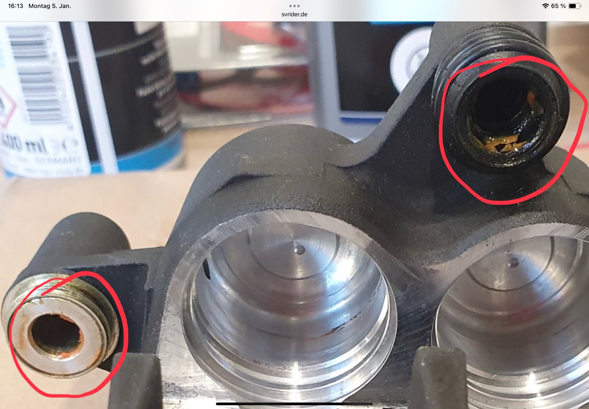

Die Bremssättel sehen nun so aus:
Besser bekomme ich es nicht hin
VG Oli
VG Oli

Ist das unten im Bild altes Fett. Silikonfett ist normalerweise ganz hell und nicht gelb. Gummimuffe entfernen und mit Wattestäbchen alles reinigen und mit Silikonfett schmieren. Das sind Schwimmsättel, wenn da nicht alles flutscht ist die Bremse
