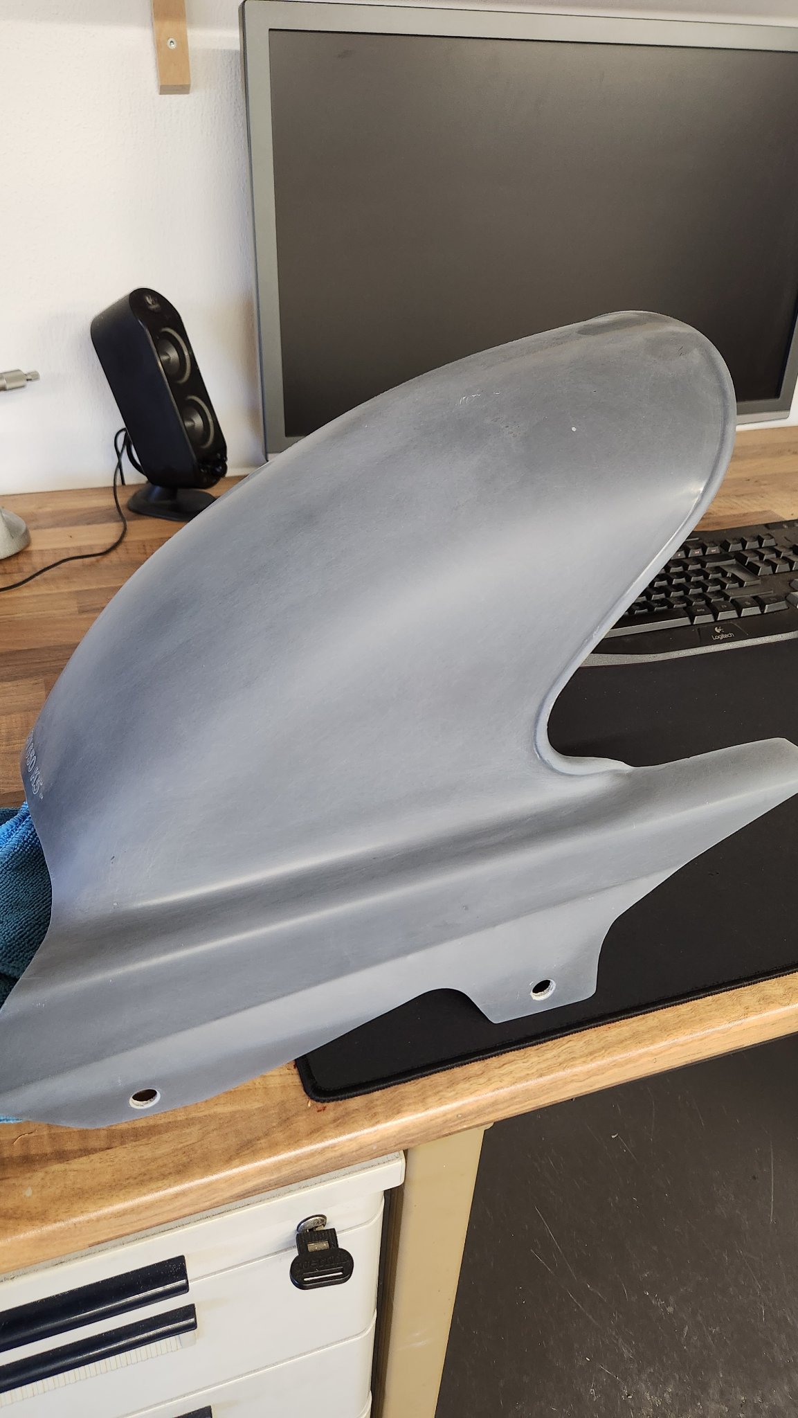

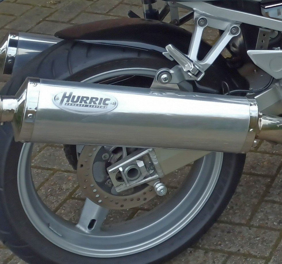

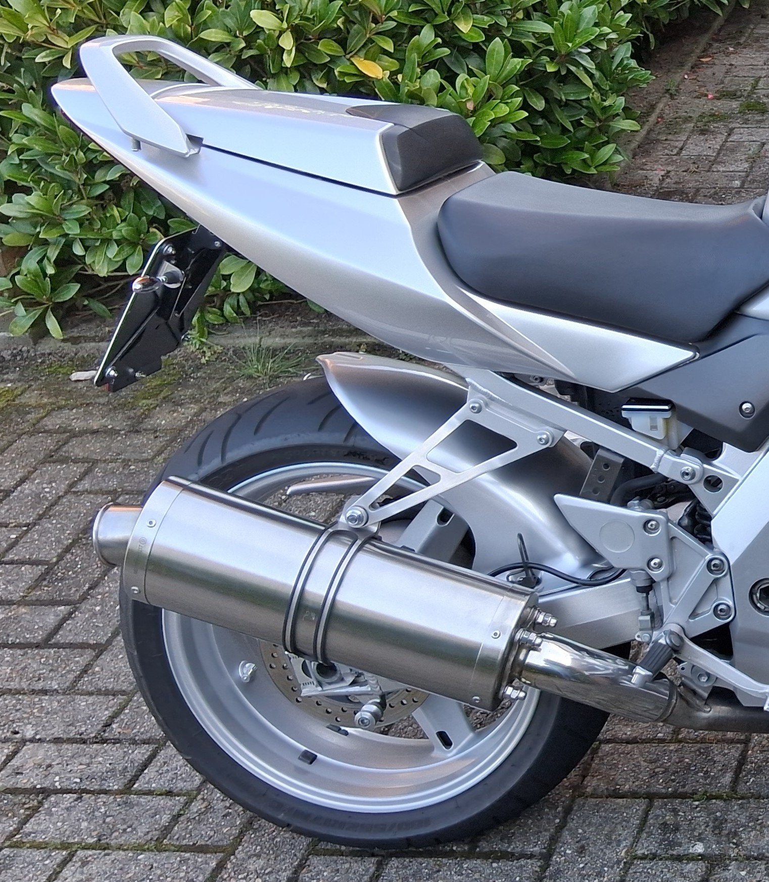

Ich habe nun doch nochmal investiert und eine HRA gekauft. Passt tatsächlich p&p!
Optisch eine Katastrophe...aber in Anbetracht der Tatsache, dass das Motorrad wohl lange mein Begleiter sein wird- eine lohnenswerte Investition.
Jetzt muss ich nur noch einen Lackierer finden, der sich erbarmt.

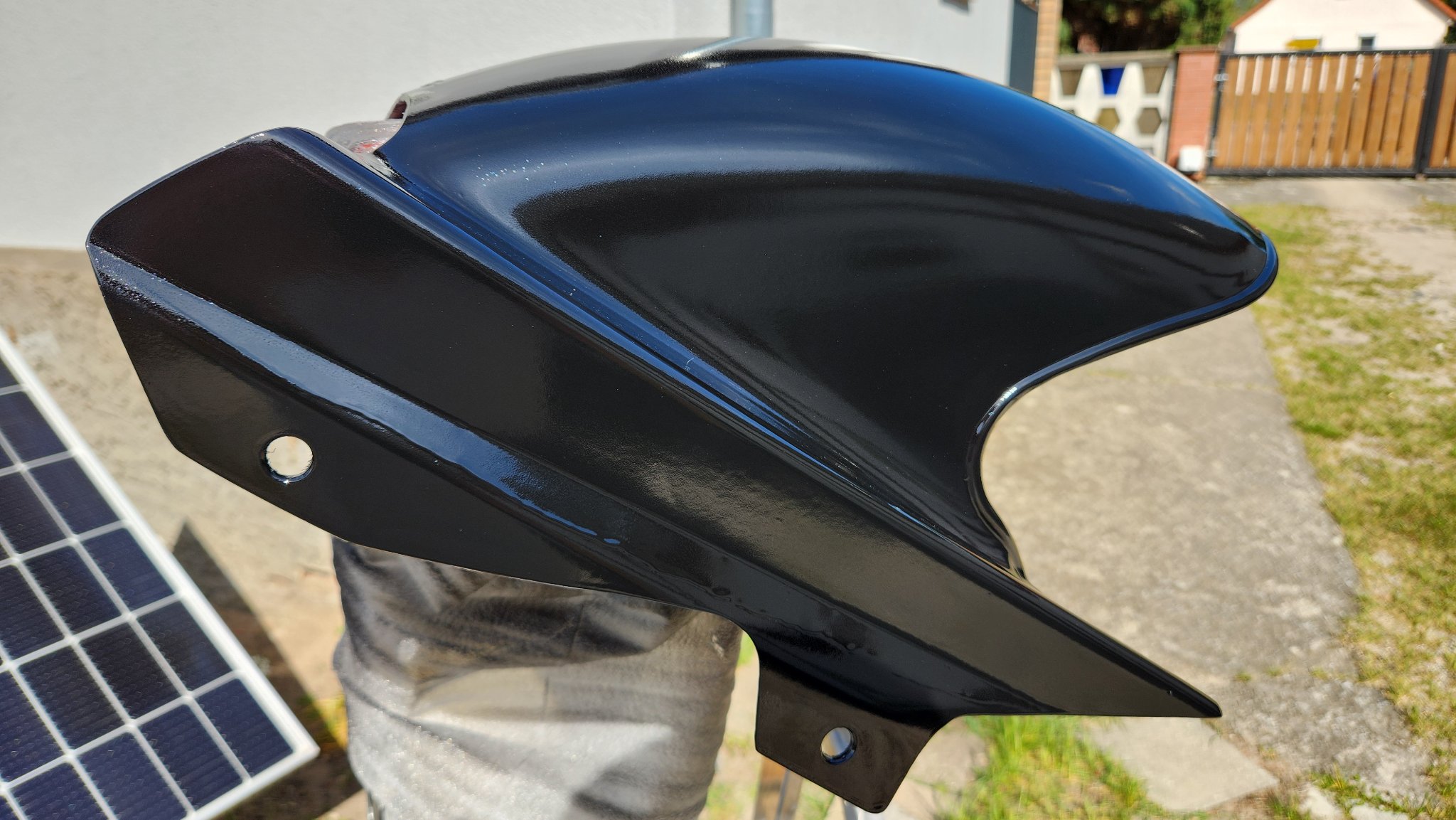

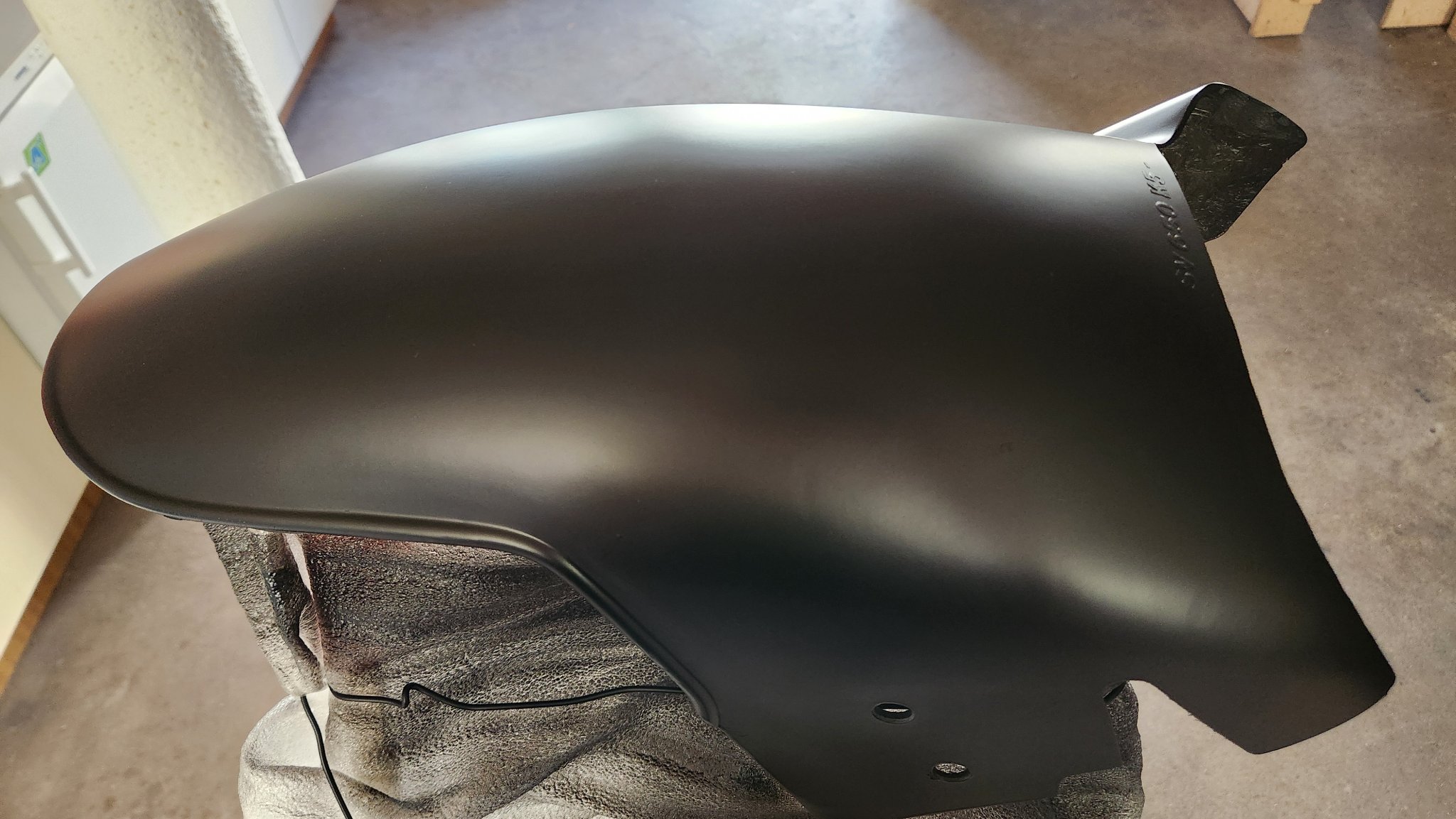

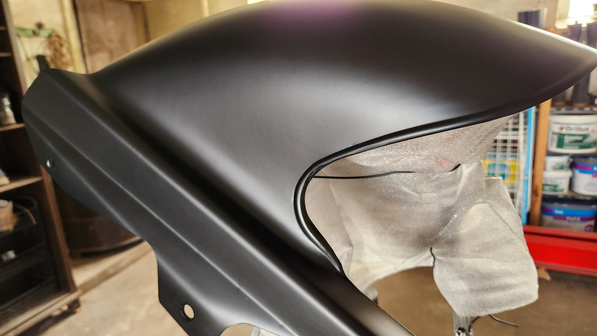

Hallo!
Auch beim Lackieren ist wieder "do it yourself" angesagt!
2 Lackierer hatten Preise jenseits von 150€ aufgerufen.
Angesichts der Arbeit und dem Material sicher gerechtfertigt, aber in diesem Fall ist hier die Funktion wichtiger als die Optik.
Also Grundierung, schwarze Farbe und Klarlack aus der Dose!
Alles immer mit entsprechendem Zwischenschliff und Reinigung. Das Ergebnis ist wie erwartet trotzdem mittelmäßig- reicht mir aber so.
Die Unterseite wird noch mit Unterbodenschutz versiegelt- dann kann das Teil verbaut werden.

Warum Unterbodenschutz innen rein ?
Das GfK Teil rostet nicht!
Im Sommer kann der U-Schutz etwas klebrig werden!
Wenn Du Pech hast,bleiben kleine Steinchen usw. darin kleben!
Die Arbeit kannste Dir locker ersparen!
