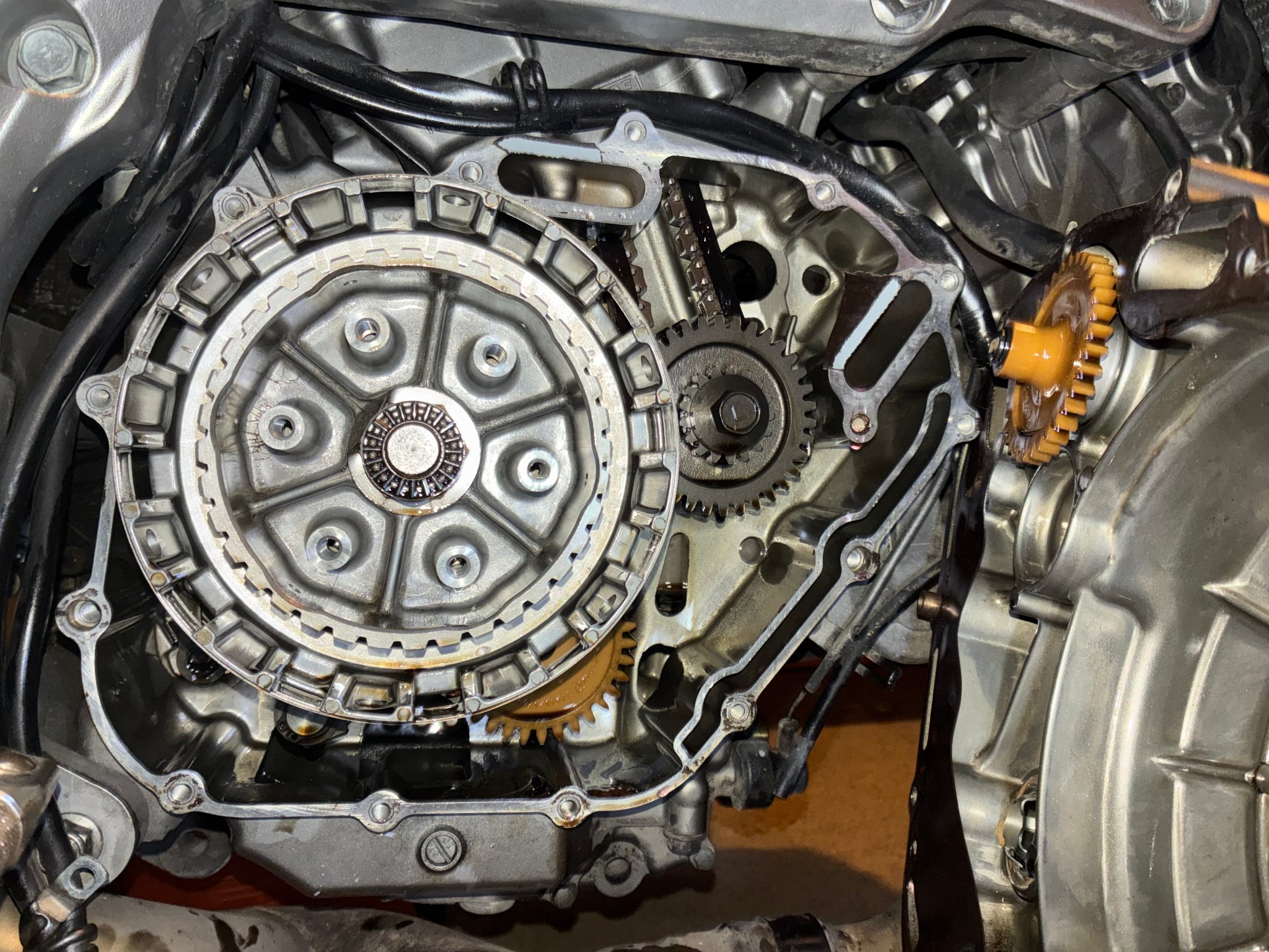

bei meiner SV650 Kante (Baujahr 2004) trennt die Kupplung sowohl im warmen als auch im kalten Zustand nicht richtig. Dadurch scheint immer etwas Last auf dem Getriebe zu sein. Das macht sich dadurch bemerkbar, dass ich die Gänge im Stand nur schwer einlegen kann und auch nur mit viel Gewalt in den Leerlauf komme.
Ich gehe stark davon aus, dass dieser Beitrag das Verhalten meiner Kupplung gut beschreibt:
viewtopic.php?f=5&t=68118&p=10068683&hi ... #p10068683
Daraufhin habe ich meine Kupplung überprüft. Der Zustand der Lamellen ist eigentlich i. O.
Was mir allerdings im Inneren des Kupplungskorbs aufgefallen ist, hat mich etwas stutzig gemacht (siehe Bild): Er weist oberflächliche Risse auf.
Da ich nach kurzer Suche im Forum kein ähnliches Phänomen gefunden habe, frage ich mich, wie so etwas zustande kommt und ob ich den Korb vorsorglich ersetzen sollte.

Hast du nicht erst versucht, das Kupplungsspiel einzustellen oder hast du direkt die Kupplung zerlegt?
Wenn ich mir die "Risse" so angucke, könnten das auch die normalen "Narben" vom Gießen sein. Haben auch viele Kettenradträger und wird oft für einen Riss gehalten.
Wegs des Kupplungskorbs, denkt ihr den kann ich sorglos weiterverwenden?

Ich könnte mir vorstellen, dass die Stege ("Zähne") am äußeren Rand des Kupplungskorbs Rattermarken bekommen haben. Dann trennt die Kupplung schlecht, weil die Lamellen dort leicht klemmen.
Google-KI sagt Folgendes dazu:
"Rattermarken an einem Kupplungskorb sind sogenannte Einlaufspuren der Lamellen. Bei starkem Verschleiß verhaken sich die Reibscheiben in den Vertiefungen, was zu rupfender und schlecht trennender Kupplung führt. Begutachten Sie die Stege des Kupplungskorbs, an denen die Lamellen anliegen. Sind die Kanten nur leicht eingedrückt oder gratig, können Sie diese mit einer feinen Flachfeile vorsichtig glätten. Achten Sie darauf, so wenig Material wie möglich abzutragen, da der Korb sonst an Stabilität verliert. Haben sich die Lamellen aber bereits tief in den Korb gefressen, hilft nur der Neukauf. Ein geglätteter Korb verschleißt an diesen Stellen sonst umso schneller."

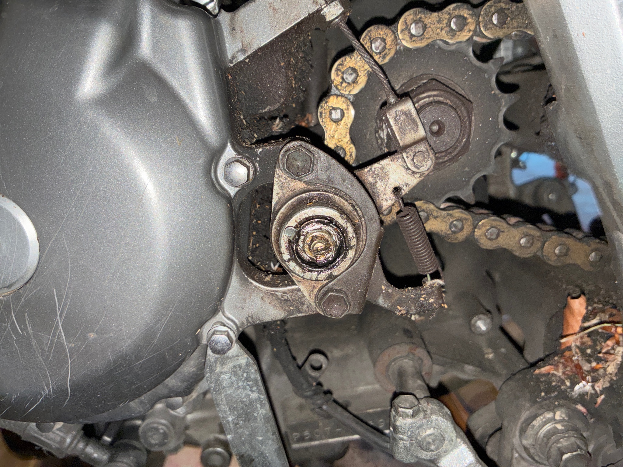

Mach mal bitte ein Bild von dem schwitzigen Kupplungszylinder, würde mal gerne sehen wie der aussieht.lorenzsvkante hat geschrieben: ↑22.06.2026 17:29… kann so ein Problem auch vom Kupplungzylinder kommen? der ist bei mir sehr schwitzig....
Hast du die Kupplungsschnecke gereinigt und eingestellt, und wie sieht der Kupplungszug aus, nicht dass er kurz vorm abreißen ist sich also längt.

Gerne, ich denke ich hab Begriffe verwechselt, hier die Schnecke im Anhang.2blue hat geschrieben: ↑22.06.2026 20:37Mach mal bitte ein Bild von dem schwitzigen Kupplungszylinder, würde mal gerne sehen wie der aussieht.lorenzsvkante hat geschrieben: ↑22.06.2026 17:29… kann so ein Problem auch vom Kupplungzylinder kommen? der ist bei mir sehr schwitzig....
Diese habe ich schonmal eingestellt, nur sie macht so eine eiförmige Bewegung beim betätigen.
Kann die Schnecke auch verschleißen? Oder kann eine Reinigung da wirklich was ändern?

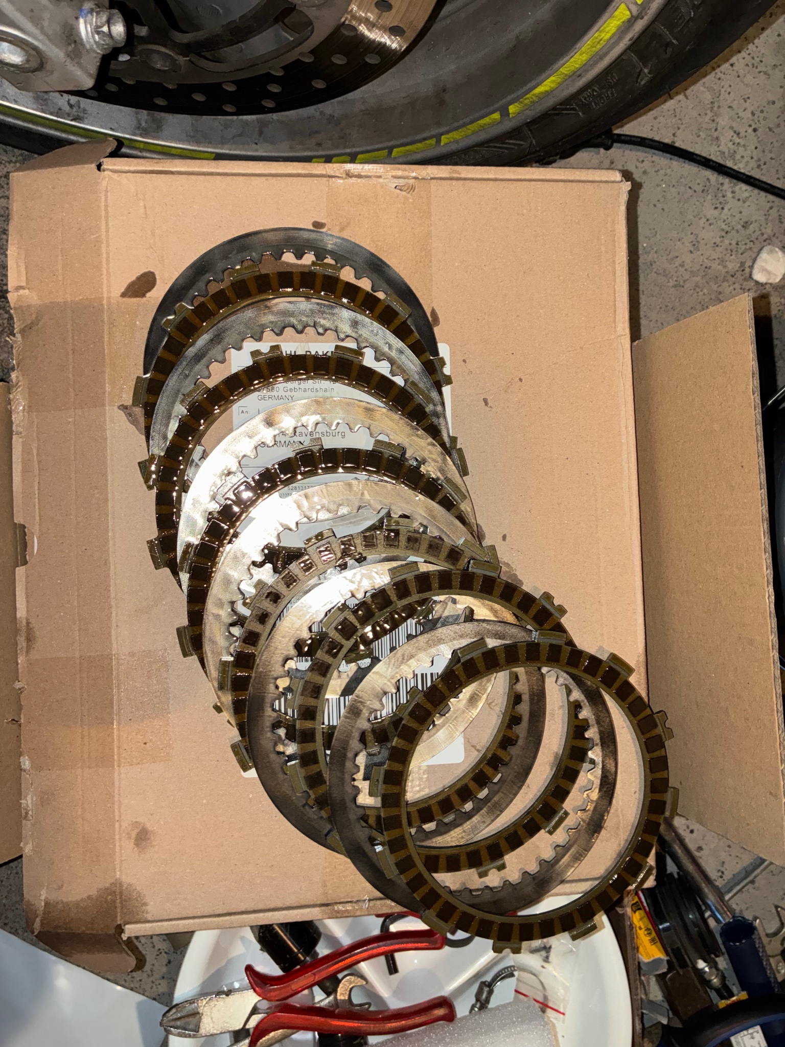

Ich hänge noch ein Bild der Lamellen an, und der Scheiben.

Dein Kupplungszug kommt mir sehr lasch eingestellt vor, da sollte soviel Zug drauf sein, dass er Kerzengerade ist. Bei deinem Bild sieht das wellig aus.lorenzsvkante hat geschrieben: ↑22.06.2026 21:29
Deswegen wollte ich ein Bild sehen.![]()
Das sollte nicht eiern, prüfe ob noch alle Kugeln vorhanden sind. Es gibt Leute die haben sich fehlende Kugeln im Fahrradladen besorgt, das würde ich aber nur machen wenn die Kugeln in den Löchern der Blechhülse noch halten
Schnecke kann verschleißen(die Löcher in der Blechhülse können die Form verlieren) Reinigen kann viel bewirken, wenn die Schnecke abgebaut ist kannst du auch den Stift der die Kupplung betätigt rausziehen und neu abschmieren.
Edit: Ist das ein altes Bild oder ein ganz aktuelles wo der ganze Kupplungskorb ausgebaut ist. Wenn ja, vergiss das mit dem lockeren Zug.
Hier habe ich mal was zur Kupplungsschnecke warten geschrieben. Wenn sie dann noch richtig eingestellt ist und wirkt das Wunder.

Re: Kupplungskorb Oberflächliche Risse, Kupplung trennt schwer
Ja, die Schnecke bzw. der Kern kann Lauf-/Druckspuren von den Kugeln bekommen.

Bild ist aktuell, daher der lasche Kupplungszug.

Ich habe nun akribisch herausgefunden was mein Problem war:
1. Ich habe den Kupplungskorb drin gelassen, und die neuen (leider nicht originalen
, EBC verstärkte: https://www.ebay.de/itm/352809048441) Lamellen und Federn eingebaut. Ölwechsel, Neue Kühlflüssigkeit.
-> Resultat: Kupplung hatte noch den gleichen Fehler (Last, wenn Gang eingelegt, aber kupplung gezogen, egal ob Kalt- oder Warmzustand). Was dazu kam, dass sie sie anfing zu rutschen!
Erste Reaktion war, dass es bestimmt and nicht originalen Lamellen Satz liegen muss, doch wie sich herausstellte:
2. Tauschen der Kupplungsschnecke, und Tausch des Kupplungszugs.
-> Rutschen ist weg, und Last im eingelegten Gang + Kupplung gezogen ist Weg!
Das ist mal die Kurzfassung, ich würde gerne Anbieten, falls es noch Gegenfragen gibt, diese zu beantworten und anschließend evtl ein FAQ oder so etwas, zu meinem vorkommen zu verfassen, da ich mir vorstellen kann dass es helfen könnte?
