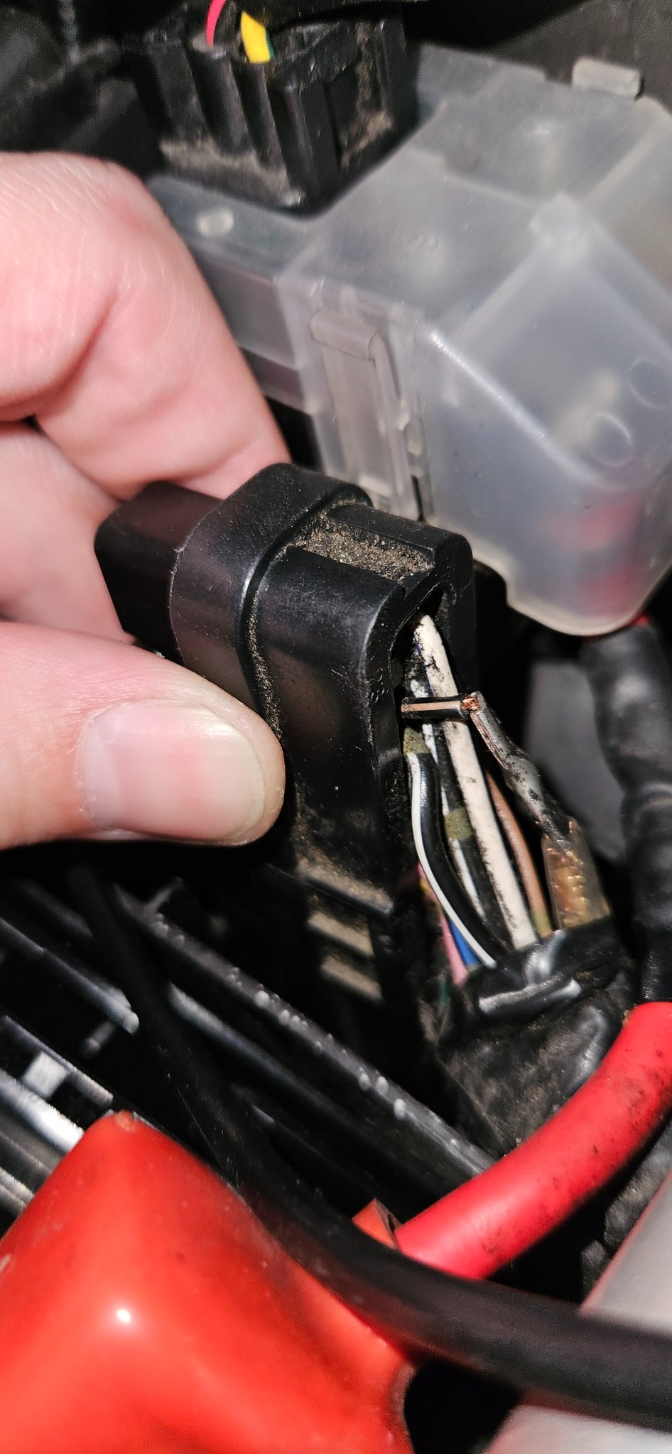

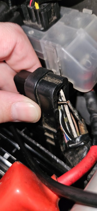

ich habe meine SV650S (Bj. 2003, WVBY) vor 5 Jahren gekauft. Als ich vorletztes Jahr in Italien liegengeblieben bin (das bekannte Steckerproblem), habe ich in einer Werkstatt am ECM zusätzlich ein Kabel fixen lassen. Ich dachte, ich hätte es bei der Fehlersuche selbst beschädigt. Es hat über ein Jahr gedauert, bis ich herausgefunden habe, dass meine Maschine genau deswegen keine Leistung mehr hatte.

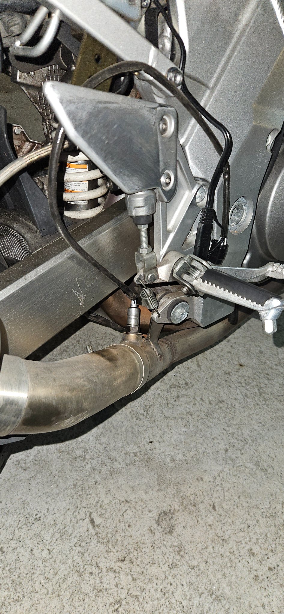

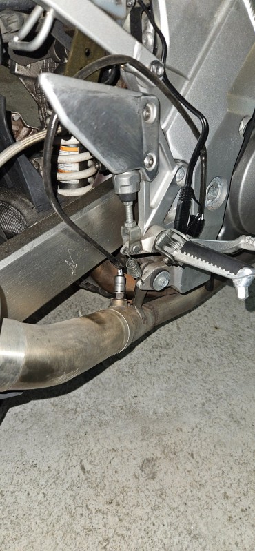

Nun meine Frage: Gehe ich richtig in der Annahme, dass man dieses Kabel trennt, wenn man die Lambdasonde einspart? Ich habe mir jedenfalls eine Lambdasonde gekauft und bereits in den Auspuff eingebaut.
Jetzt mein Problem: Ich finde den passenden Anschluss dafür nicht. Wenn mein Modell ursprünglich gar keine Lambdasonde hatte, warum wurde dann am ECM das schwarz/braune Kabel, Position 23, durchtrennt, und wenn es verbunden ist, fehlt Leistung? Leider habe ich keine Kontaktdaten mehr vom Vorbesitzer, deshalb hoffe ich hier auf Hilfe.

Es könnte sein, dass Du da einer Verwechslung nach gehst. Die K3 SV650 hat überhaupt gar keine Lambdasonde. Die kam dann erst einige Jahre später. Das wäre eine Erklärung, warum Du keinen Stecker findest. Der Leistungsverlust kommt wohl leider von wo anders her.
Was mich aber interessieren würde, wo hast Du die Lambdasonde denn montieren können?

Ja, ich drehe mich da etwas im Kreis. Die Unstimmigkeiten mit dem ECM ist das, an dem ich zu sehr hängenbleibe.
Es ist genau das Kabel, das man durchtrennt, damit die Maschine nicht auf die Abfrage einer Lambdasonde wartet.
Der Effekt, wenn ich das Kabel wieder verbinde, ist, dass das Motorrad nicht mehr über 160 km/h kommt und auch schlechter beschleunigt.

bin zwar nicht so mit der Kante vertraut, aber kann das sein dass das die Drosselung ist. Sw/br sollte passen, aber ich meine es ist Pin 25 und nicht 23. Hoffe ich verwechsle das jetzt nicht mit der TL.

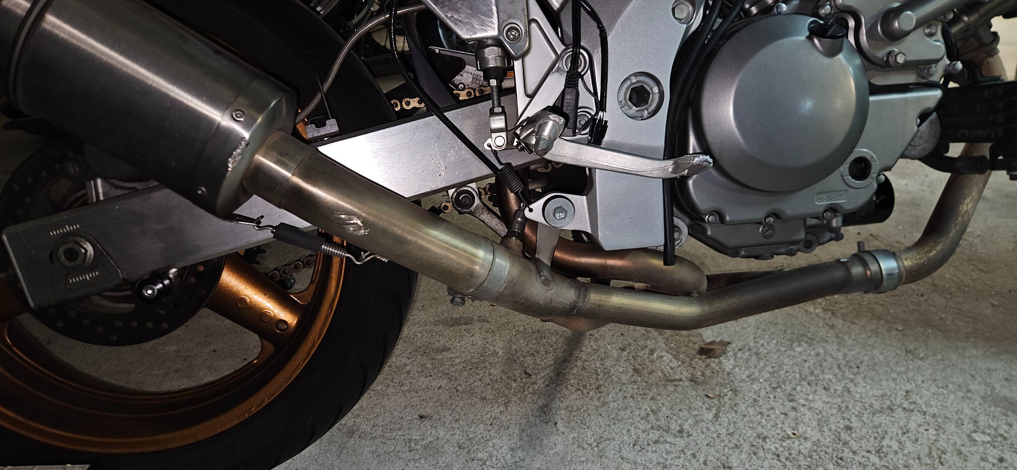

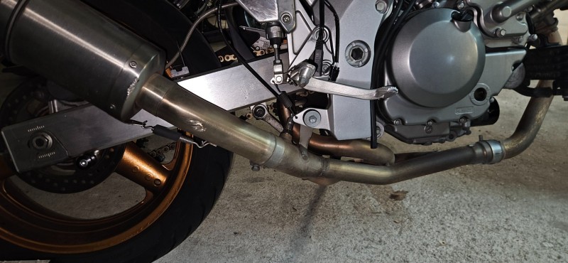

Die Krümmeranlage sieht mir aber nicht original aus?
Hab gerade nochmal in den K3 Schaltplan geschaut, die hat definitiv keine Lambdasonde. Die ECU erwartet daher auch kein Signal. Woher stammt diese Info?

Ich habe inzwischen verstanden, dass mein Modell ab Werk keine Lambdasonde hat. Was ich allerdings noch nicht verstehe, ist, warum das Kabel durchtrennt wurde. Wenn ich die Leitung wieder verbinde, läuft der Motor nicht mehr sauber. Das kann doch eigentlich nicht der Originalzustand ab Werk sein, oder übersehe ich etwas?
