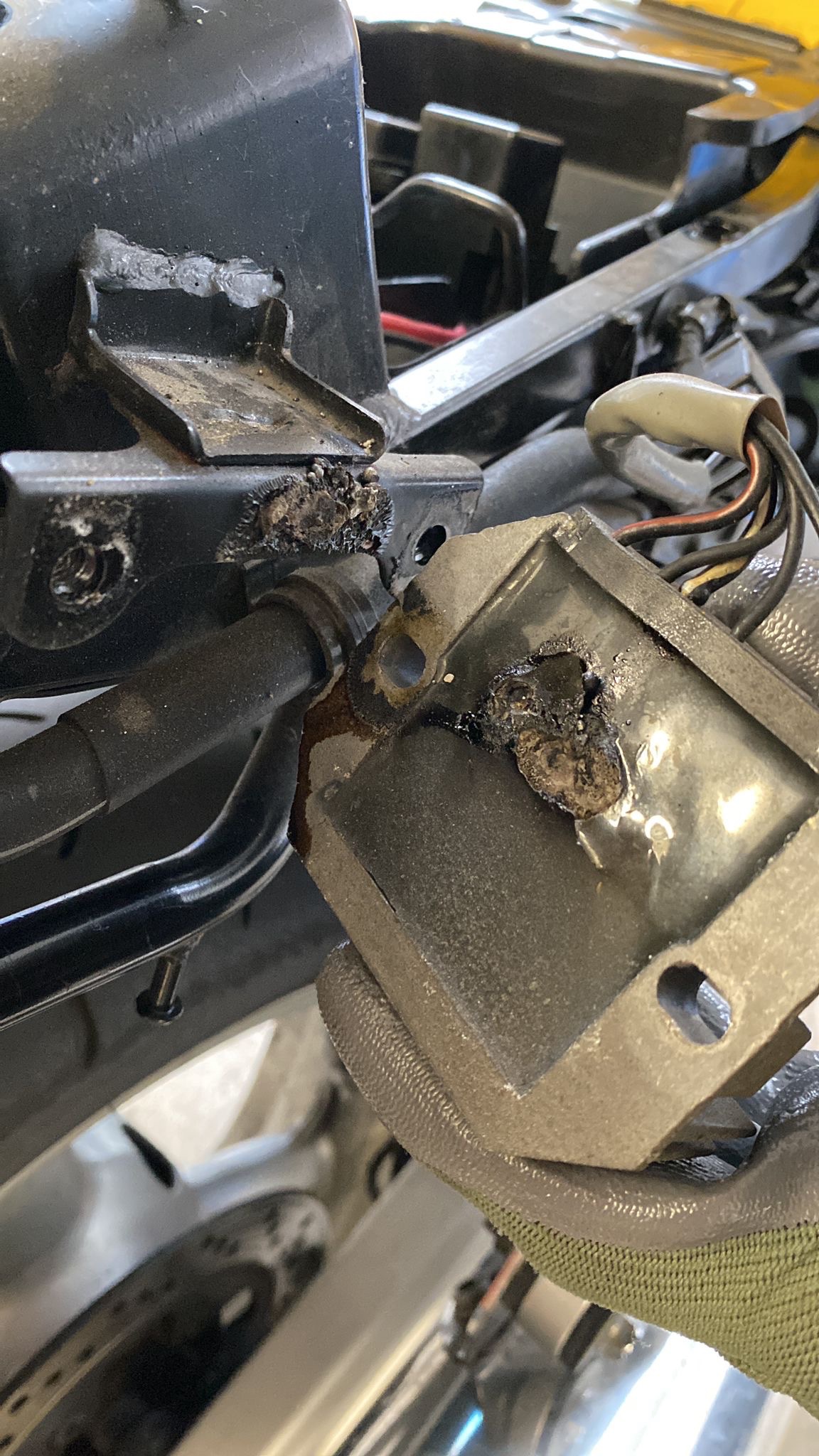

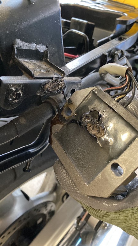

Mein Sohn hat eine 2002er SV650, deren Laderegler Anfang des Jahrs durchgebrannt war. Also das Teil rechts unter der Seitenverkleidung, wie auf dem Foto zu sehen. Nachdem wir hier ein bisschen recherchiert und den Fehler entdeckt hatten, haben wir das Teil ausgetauscht und gehofft, dass nicht allzu viel in Mitleidenschaft gezogen wurde. Und siehe da, die SV ist tatsächlich angesprungen und ganz normal gelaufen. Danach stand sie drei Monate mit voller Batterie in der Garage. Kürzlich beim Starten brauchte sie zwar etwas länger, aber danach war alles gut. Dann mal kurz ohne Auffälligkeiten um die vier Ecken gefahren. Wieder zurück vor der Tür kurz ausgemacht, sprang sie direkt danach nicht mehr an. Bei der Abarbeitung der Fehlersuche haben wir irgendwann festgestellt, dass beide Zündkerzen keinen Zündfunken haben.
