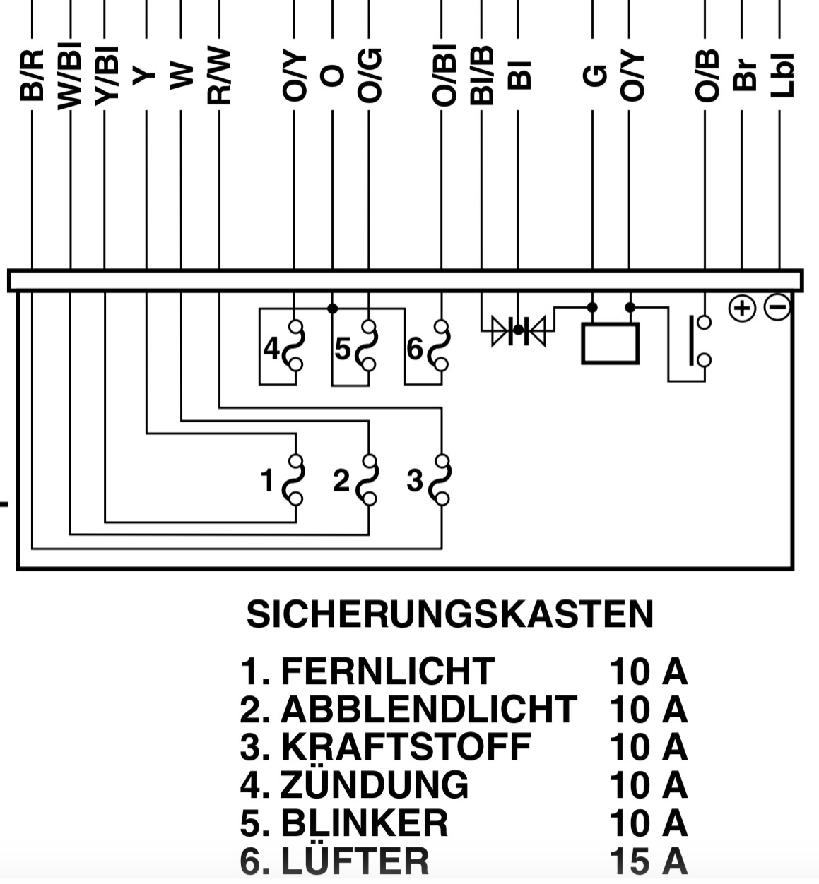

vielleicht hat hier jemand eine Idee wo ich suchen könnte.
Ich habe eine SV 650 übernommen und habe mich gewundert das nach ein paar Tagen die Batterie leer ist.
Ich habe dann mal Ruhestrom gemessen und komme auf ca. 0,9A. Das erklärt natürlich das Verhalten.
Das Motorrad ist nahezu im Originalzustand, keine Griffheizung oder USB-Lader oder so.
Die einzige Modifikation sind LED Blinker.
Gibt es vielleicht Schwachstellen wo ich anfangen könnte zu suchen?
Bei einem Auto würde ich anfangen Sicherungen zu ziehen aber an dem Moped ist ja nicht viel einzeln
abgesichert.
Vielleicht hat je jemand eine Idee :-)

Hallo Oliver,
