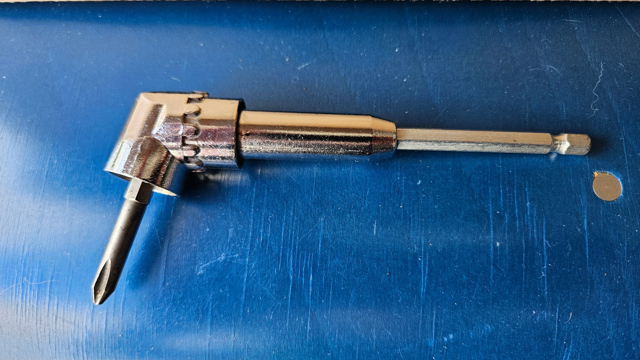

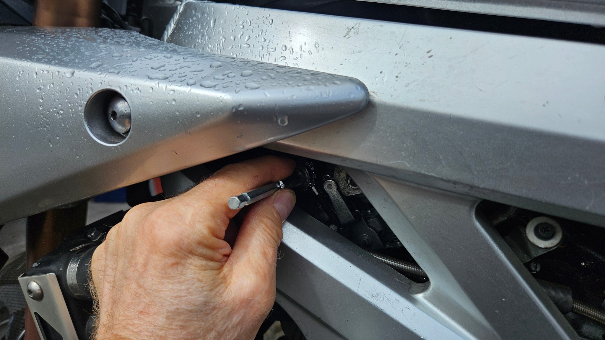

Zum einstellen hab ich mir das zugelegt
Im Einsatz

Beitrag von txbi187 » 31.08.2026 2:18
Sehr smarte Idee. Ich musste den Tank anheben und die Airbox ausbauen. Jetzt läuft das Moped aber auch im kalten Zustand wie ein Uhrwerk ;) bier
