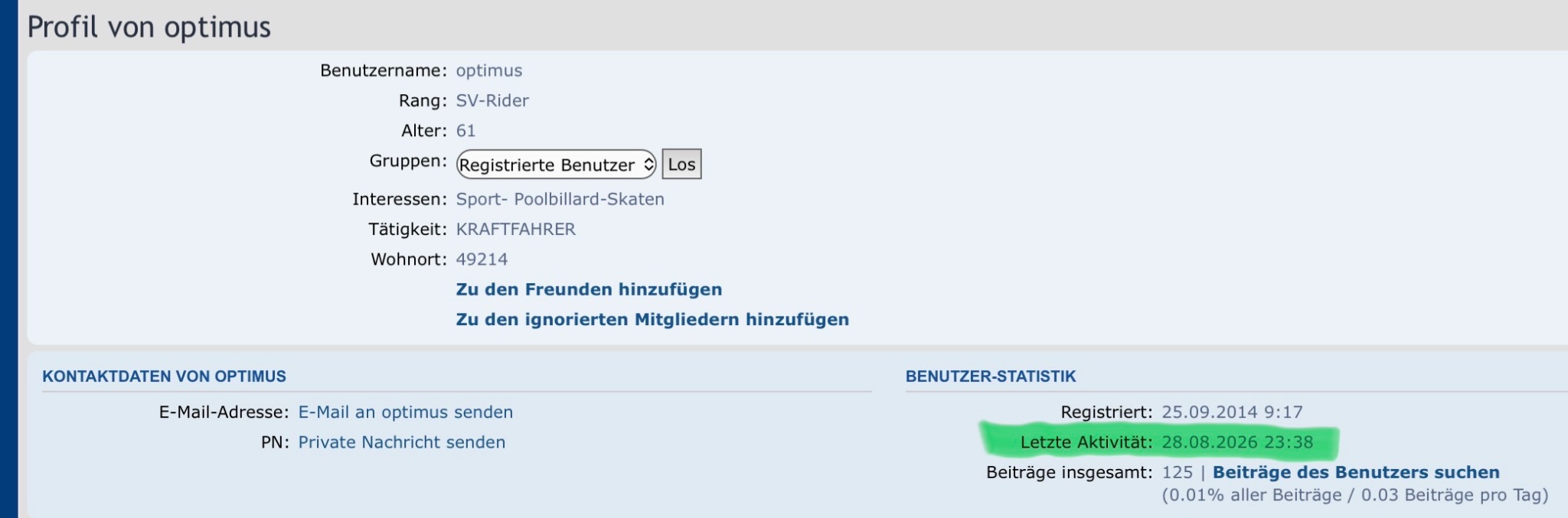

Habe mir den Thread mehrere Tage angesehen und überlegt ob ich was dazu schreiben soll. Da aber der Thread Ersteller seit der ersten Post es bis jetzt nicht geschafft hat hier mal reinzuschauen habe ich es gelassen.

Raceman
Beiträge: 425
Registriert: 21.04.2020 11:10
Wohnort: Balingen, BW
Re: Gas geben keine Leistung.
Beitrag von Raceman » 04.09.2026 11:56
Ich vermute der Kollege schaut ins Forum ohne sich anzumelden, so mache ich das auch zu 90% der Zeit auf dem Handy. Ich werde ständig ausgelogged und nur zum nachlesen logge ich mich nicht extra ein.
