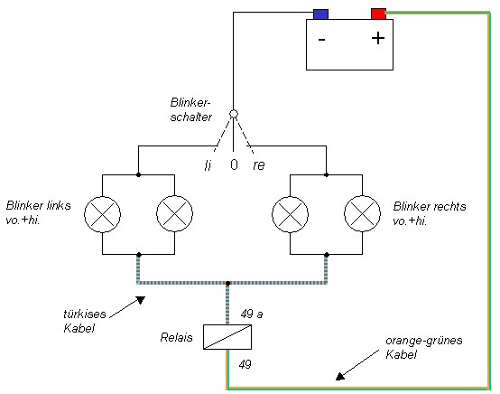

Ich versuche nur, das Prinzip der Blinkschaltung an der SV650S, Bj.2004 zu verstehen.
Die Suche bringt meistens "Das System ist ausgelastet", und was ich bisher gefunden habe, dreht sich meistens ums Relais, LED-Blinker etc.
Habe mal aufgezeichnet, wie ichs mir denke:
-Der Blinkerschalter schaltet Masse/Minus entweder zum linken oder zum rechten Stromkreis, in dem die Blinker (und auch die Kontroll-LED ?) jeweils parallel hängen.
-Die Warnblinkanlage schaltet beide Kreise zu.
Kommt das so hin, oder hängt da noch mehr dazwischen ? Vielleicht kann mir jemand helfen.

- SV-Blinkschaltung.jpg (30.41 KiB) 676 mal betrachtet

Hallo erstmal!
Wenn du in die Schaltung noch eine Sicherung & die entsprechenden Widerstände vor den LED's setzt, sollte es funzen.
So wie du es hier aber zeigst, leuchten die LED's nur 1 Mal.

Die Sicherung hab ich erst mal unterschlagen. Das sollten auch einfache Lampen als Blinker darstellen, keine LEDs, daher auch keine Widerstände
Nur ein Prinzip eben.
Wie gesagt, mich hat nur interessiert, ob da noch was drin hängt, das ich bisher nicht weiß, vor allem, ob auf dem Weg vom türkisen Kabel zum Blinkschalter noch was anderes kommt.
