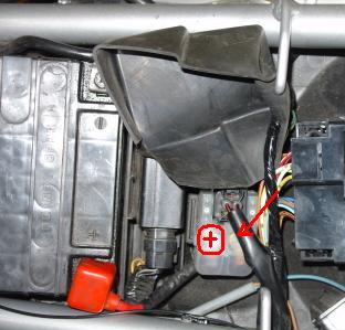

Das Bild ist aus der svrider Knowledgebase (Blinkrelais ab K3), ich denk mal das darf ich verwenden...
Ich wollt eigentlich nur wissen ob der rechte (da wo der Pfeil hinzeigt, rechts neben dem Plus Pol) Anschluss als Masse Anschluß benutzt werden kann? Auf dem Bild ist jetzt noch die Schutzkappe drauf, ich hab jetzt auf die schnelle kein besseres bild gefunden.
Oder wo kann ich ggf. geschickt anders die Masse abgreifen?
Mir gehts darum, weil ich ne KFZ Steckdose direkt an die Batterie anschließen wollte, damit ich auch ohne Zündung Navi, handy oder andere verbraucher laden kann.

wenn du da Masse anschließt, schließt du die Batterie beim Starten kurz und zwar ohne Umweg. Der eine Pol geht zur Batterie, der andere ist der geschaltene der zum Startermotor geht. Als Masse kannst du den Minuspol der Batterie oder n Rahmenteil nehmen.
So ne Steckdose bau ich mir auch hin, kommt aber (mit Sicherung im Plus) direkt an die Batterie ran

Oh ok. Mein Vater hatte genau sowas befürchtet. Ich wollte das da dran anschließen, weil das mit der Louis Steckdose genau gepasst hat. Lass ich halt den Plus pol dran und such mir als Masse irgendein Rahmenteil oder den Minus Pol der batterie. Schonmal danke, bluebird

warum gehst du nicht direkt mit ordentlichen Kabelschuhen ( bei Louis , Polo , Conrad erhältlich ) mit Sicherungshalter direkt an die Batterie ? das ist sicher und sieht aus als wenn es dahingehört, dann noch einen schönen hallter für die Steckdose basteln und fertig !

So, ist jetzt umgesteckt und Masse hängt direkt an der Batterie (passte auch genau mit den Louis Verbindungen). Das mit der Schaltung hört sich interessant an, ist auf jeden fall ne überlegung wert. Ich lass es jetzt erstmal so und hoffe dass ich nicht vergesse, Verbraucher wieder abzustecken... :)
