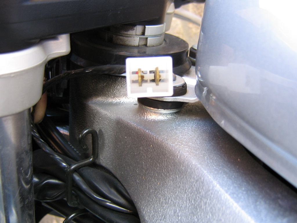

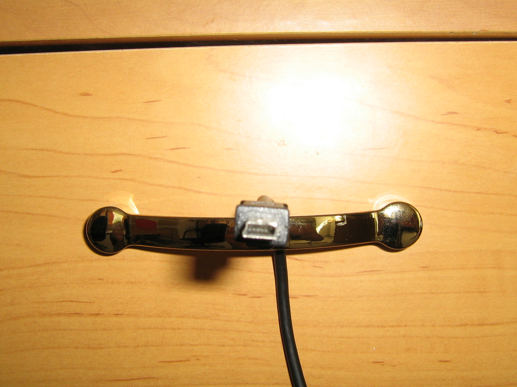

ich habe mal ne kleine Frage will mein Navi (Tom Tom One) am Motorrad laden. Der Vorbesitzer hat sonen schönen Stecker direkt am Tank montiert kommt auch nur Strom wenn die Zündung an ist! Jetzt wollte ich mal wissen ob ihr wisst wo ich vielleicht ein Kabel herbekomm was auf der einen das Gegenstück zu dem Stecker am Bike hat und am anderen Ende so ein Stecker der ins Navi( ist so einer wie auch an DIGIcams ist) kommt oder vielleicht wie die Stecker heißen das ich mal selber suchen kann????
Alles klar? :lol:
habe auch nochmal 2 bilder von den steckern gemacht!
MfG MartinZ 8)

Kein 12V Ladekabel fürs Auto beim Navi dabei ?
Wenn JA, dann den Sonderstecker am Mopped abtrennen und eine 12V Autosteckdose (Zigarettenanzünder) dranbauen.

das ist doch so ein usb anschluß wie beim pc
MartinZ
Beitrag von MartinZ » 17.06.2007 10:46
ja genau so eins ist das gibs dafür auch nen bestimmten Namen weil ich das sonst irgendwie nicht finde nur halt son ganzes Kabel mit USB Anschluss dran!
MfG MartinZ
thundermc
Beitrag von thundermc » 17.06.2007 11:20
denn namen weis ich auch nicht usb stecker würde ich sagen

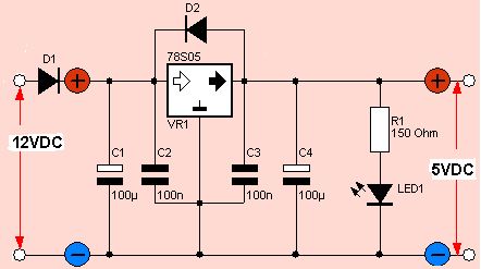

gibt noch eine Alternative mit einem Festspannungsregler (7805 o. 78S05).
Hat den Vorteil man kann die kleine Schaltung versteckt einbauen und braucht nicht den großen Autoadapter bei dem man auch noch eine 12V Bordsteckdose benötigt.
Habe bei mir zwar immer noch die Lösung mit dem Autoadapter werde aber auf jeden Fall noch auf Festspannungsregler umbauen.
Sollte ein Lötkolben kein Fremdwort für Dich sein, kannst Du dir die kleine Schaltung unten zusammenbrutzeln.
Die Diode D1 ist nicht unbedingt erforderlich (Verpolungsschutz)
Der Widerstand R1 und die Leuchtdiode LED1 auch nicht (Betriebsanzeige)

jo gute Idee, Lötkolben ist auch nicht das Problem nur die Schaltung! kannst mir das ja zusammlöten so das ich nur noch +/- anklemmen muss und du bekommst von mir dann die Kohle für die Teile! :lol:
