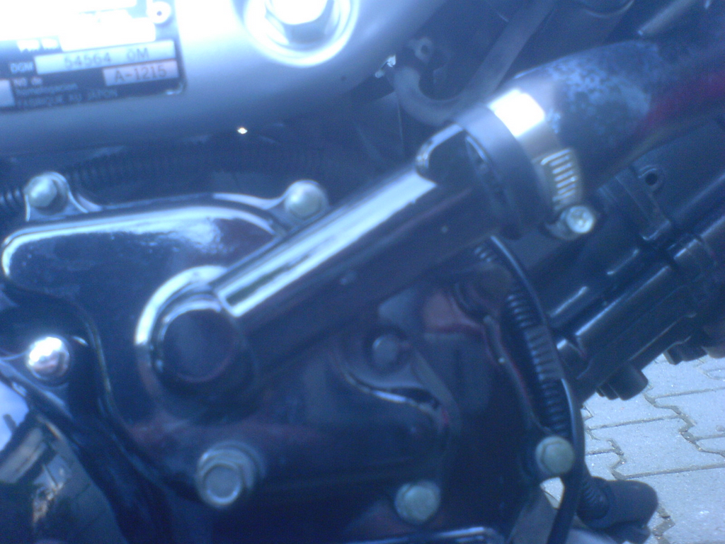

nachdem ich nun nach 1 Jahr und 5 Monaten meinen fälligen TÜV-Termin nachgeholt habe muß ich nun feststellen, dass meine SV inkontinent ist. Aus dem auf dem Bild zu sehenden Bauteil tritt eine Kühlflüssigkeit aus.
Könnt Ihr mir Tips geben, was nun zu tun ist bzw. woran dieser Flüssigkeitsverlust liegt?
Die SV ist Bj. '99 und der Kühlflüssigkeitsstand ist auf Max (ohne nachkippen).
Der Verlust ist auch nicht gerade üppig, aber genug, um Ihn zu entdecken.
Gehäusedeckel aus dem Flüssigkeit austritt

Na, danke erstmal, aber die Flüssigkeit kommt aus keinem Schlauch oder Kabel.
An dem Bauteil aus dem Bild "sabbert" es raus.
Was kann es sein?

würde sagen , die dichtung deiner wasserpumpe ist undicht.
