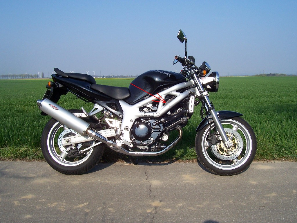

die LED leuchtet bei eingeschalteter Zündung nicht nur wenn der Motor zu heiss würde...
Den Kühlmittelstand kannst Du ablesen wenn du rechts in den Gitterahmen reinschaust. Dort ist ein schwarzer Kunststoffkasten mit einen blass duchsichtigen Fensterchen mit 2 Markierungen (min. - max. weiss aber zzt. nicht ob es draufsteht) dort kannst Du den Stand ablesen. Meist kann man die Kühlflüssigkeit erst sehen wenn man leicht an der Maschine schaukelt...

Hier nochn Bildchen:
