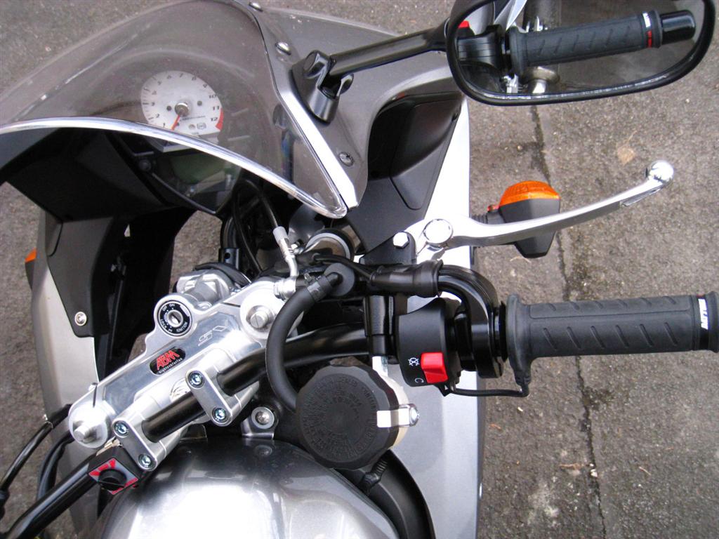

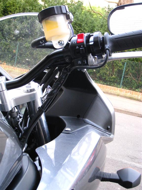

V2Fan
Re: Superbike Lenker Umbau: Züge/Elektrik
Hallo und erst mal vielen Dank für Eure Antworten!
Habe heute ein paar Fotos gemacht. Danke auch an murdock für den Tipp mit den Gaszügen des N-Modells. Das werde ich dann wohl machen. Wie sieht es denn mit der Elektrik aus? Die spannt bei mir an der rechten Lenkerhälfte bei Volleinschlag nämlich auch stark an.
V2Fan
V2Fan
- Volleinschlag linke Lenkerhälfte Kupplung und Elektrik
- abm-sbl4.jpg (117.78 KiB) 742 mal betrachtet
- Volleinschlag rechte Lenkerhälfte Gaszug und Bremse
- abm-sbl3.jpg (70.09 KiB) 739 mal betrachtet
- Volleinschlag rechte Lenkerhälfte Elektrik
- abm-sbl2.jpg (92.51 KiB) 737 mal betrachtet

V2Fan
Hallo murdock,
danke für die schnelle Antwort und die Bilder! Auf den ersten Blick kann man schon erkennen, dass die Gaszüge nach unten abgehen und damit wohl auch bei mir ein Hauptproblem gelöst werden könnte (ausser, dass es bei der SAK7 nicht so funktionieren sollte wie bei Deiner Maschine).
V2Fan
