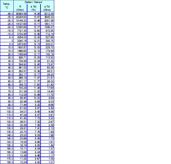

Also dann mal die Temperaturwerte von VDO (Siemens) für den 15mm kurzen M16x1,5mm Fühler mit VDO Bestellnummer 323-801-012-001.
Der Fühler kostet bei Motosens 35€+1€ Versand.
Bei Louis kostet er 30€+ Versand
Ich hab bei Kienzle Automotive (lokaler Händler) 28€ gezahlt. Bosch hat sowas auch, sagte mir Motosens.
Im Anhang ist die Temperatur- Widerstandstabelle von diesem Geber. Sie stammt ursprünglich aus einer recht großen PDF Datei. Dort sind seeehr viele (alle?) VDO Geber beschrieben.
Hier die URL von der PDF:
http://www.kgk.ee/est/tooted/fred/VDO/V ... ndurid.pdf
Ich werde am Wochenende an der Schaltung herum rechnen. Eigentlich müsste ich die passenden Stromwerte für ein gleichmäßiges Leuchten der RGB- LED wissen, aber evtl. lässt sich das anders lösen. Die Schaltung werde ich natürlich veröffentlichen, sodass jeder "probieren" kann. Aufträge werde ich nicht annehmen (hab früher schlechte Erfahrungen damit gemacht und so viel Zeit hab ich auch nicht)
Bei Neuigkeiten melde ich mich.
