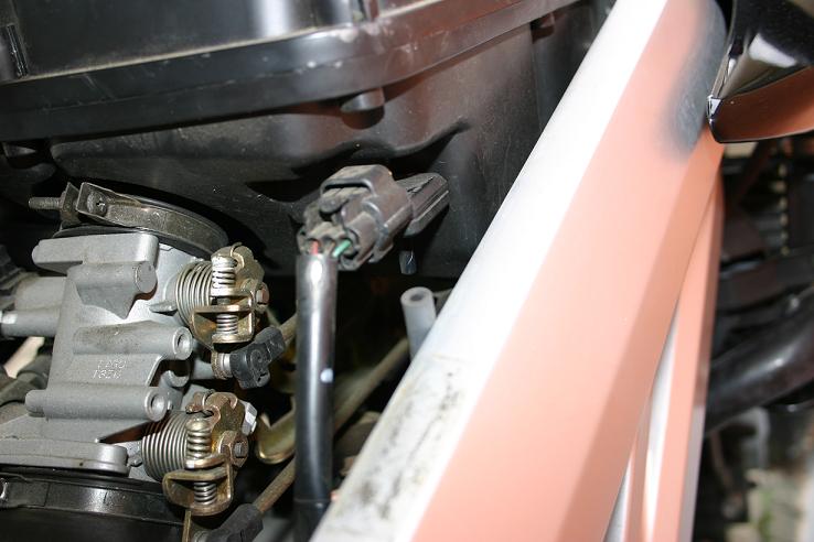

Habe gerade wieder mal ein wenig am Bike geschraubt und dabei festgestellt, das dieser Schlauch (Bild) abgerutscht war.
Ich vermute mal ganz stark, das er zum Stecker am Luffikasten gehört und habe ihn dort wieder drauf gesteckt.
Nur wozu ist dieser Schlauch da und was bewirkt er? Bin gestern eine Runde gefahren und habe nix außergewöhnliches feststellen können.

Das ist (vermute ich) der Schlauch von der Motorgehäuse-Entlüftung. Da da auch mal etwas Öl rauskommen kann und es furchtbar böse wäre, das einfach auf die Strasse zu tropfen, landet es im LuFi-Kasten und wir dort vom Filter aufgesaugt. Dass man gebrauchte Luftfilter dann einfach so in die Tonne werfen darf, klingt komisch, ist aber so. :roll:

Laut Ronayers ist es der Schlauch Nummer 22.
http://fiche.ronayers.com/Index.cfm/Mod ... K4/K5/K6)_
Leider ist mein englisch sehr schlecht.
Hat es evtl was mit dem Unterdruck(schlauch) zu tun?

Das ist in der Tat nicht die Gehäusenetlüftung sondern der Schlauch zur Unterdruckdose. Die ist für die Drehzahl-abhängige Gemischregulierung zuständig. Laufen sollte das Mopped auch ohne, aber nicht gerade toll.

Nach einer kleinen Proberunde ist festzustellen, das der Motor nun williger hoch dreht und beim Gas wegnehmen die Motorbremse wesentlich stärker wirkt.
Was so ein kleiner Schlauch bewirkt...
Ist denn schon bei jemand anderem dieser Schlauch abgerutscht/vergessen worden wieder aufzustecken?
