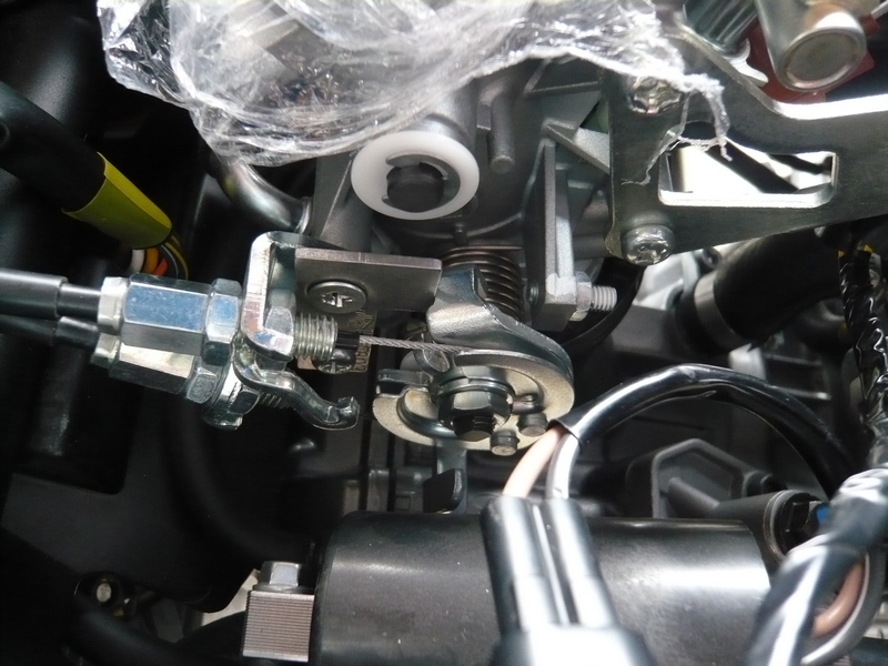

Bl00Dy
Beiträge: 285
Registriert: 19.09.2007 18:04
Wohnort: Möhrendorf
Re: K7 entdrosseln -> die blöde ansaugbrücke will nicht ab
Beitrag von Bl00Dy » 26.03.2009 13:10
Ich hab ja bei meine an sich Fabrikneuen SVS K7 die Drossel eingebaut.
Und die Drosselklappeneinheiten gingen verdammt schwer von den Ansaugstutzen runter. :lol:
Also nicht verzweifeln, man muss erstens die Schellen wirklich ganz aufmachen und zweitens die Drosselklappeneinheiten etwas hin und her bewegen. Mit besonnenem Kraftaufwand gehen sie dann runter.
Hier mal n Bild von meiner Alphatechnikdrossel.
LiNDi
Beitrag von LiNDi » 26.03.2009 17:42
Michl_sK7 hat geschrieben: die untere kreuzschraube, die die drossel hält, ist bei mir übrigends auch schon voll im arsch, des kann ich sehen :x die obere sieht noch ganz i.o. aus.
Meinst du, dass zwei Schrauben die Drossel halten?
Ist bei mir nicht so, dann scheinst du auch die Alphatechnikdrossel zu haben. Die bekommste wohl wirklich nicht gut in zusammengebautem Zustand raus.
Quicksilver86
Beiträge: 1528
Registriert: 19.05.2008 21:03
Beitrag von Quicksilver86 » 27.03.2009 8:43
Bl00Dy hat geschrieben:Ich hab ja bei meine an sich Fabrikneuen SVS K7 die Drossel eingebaut.
Ich hab die Originale von Suzuki drin...da ist ned nur die Schraube Butterweich sonderns auch noch das Anschlagplättchen...da sieht man alles sobald man nur mal kurz mit dem Schraubendreher oder der Zange hinkommt
