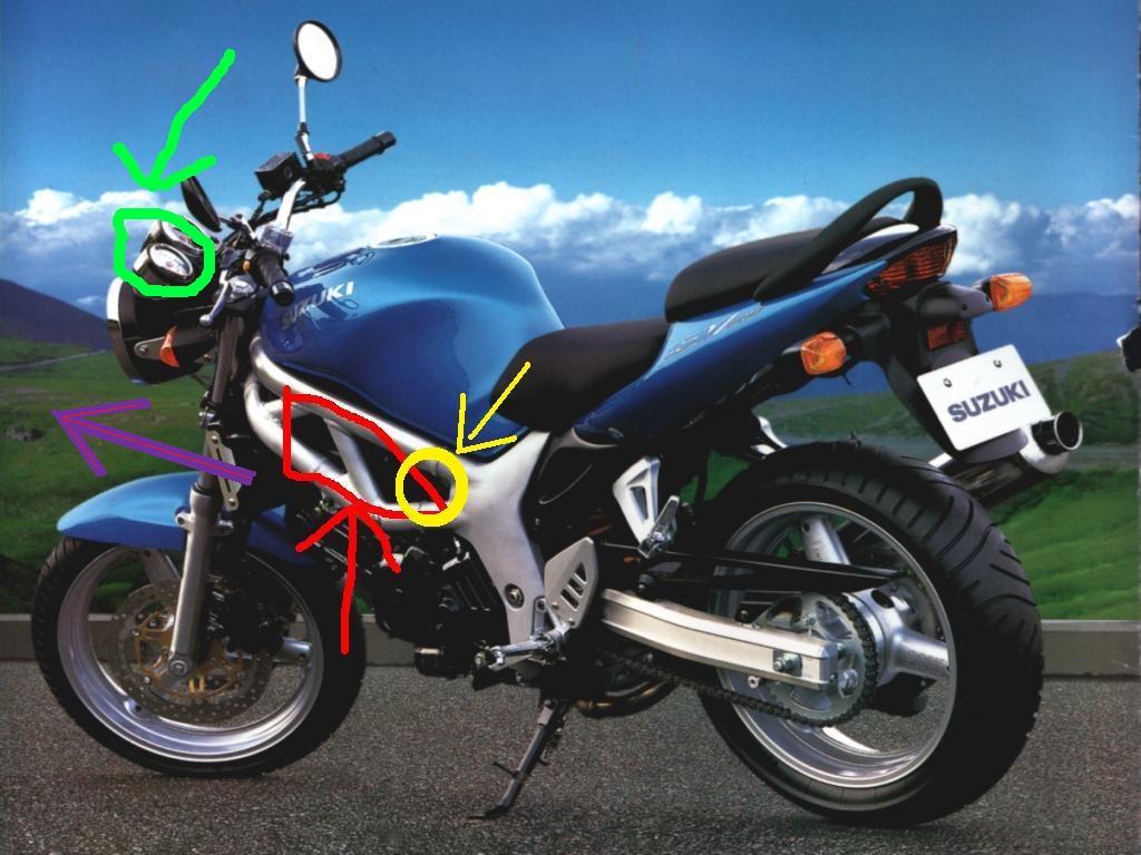

Irgendwo im Roten Bereich gleich hinter dem Rahmen sitzt eine kleinne schwarze Schraube an der du die Leerlaufdrehzahl einstellen kannst... den genauen Ort weiss ich aus dem Kopf nicht deswegen auch dieser etwas größere Bereich ^^
- suzuki-sv650.jpg (100.22 KiB) 1048 mal betrachtet
Re: Motor aus während der Fahrt
Die schwarze Schraube ist da, wo ich es gelb markiert hab. Hab ich erst vorhin gemacht ^^

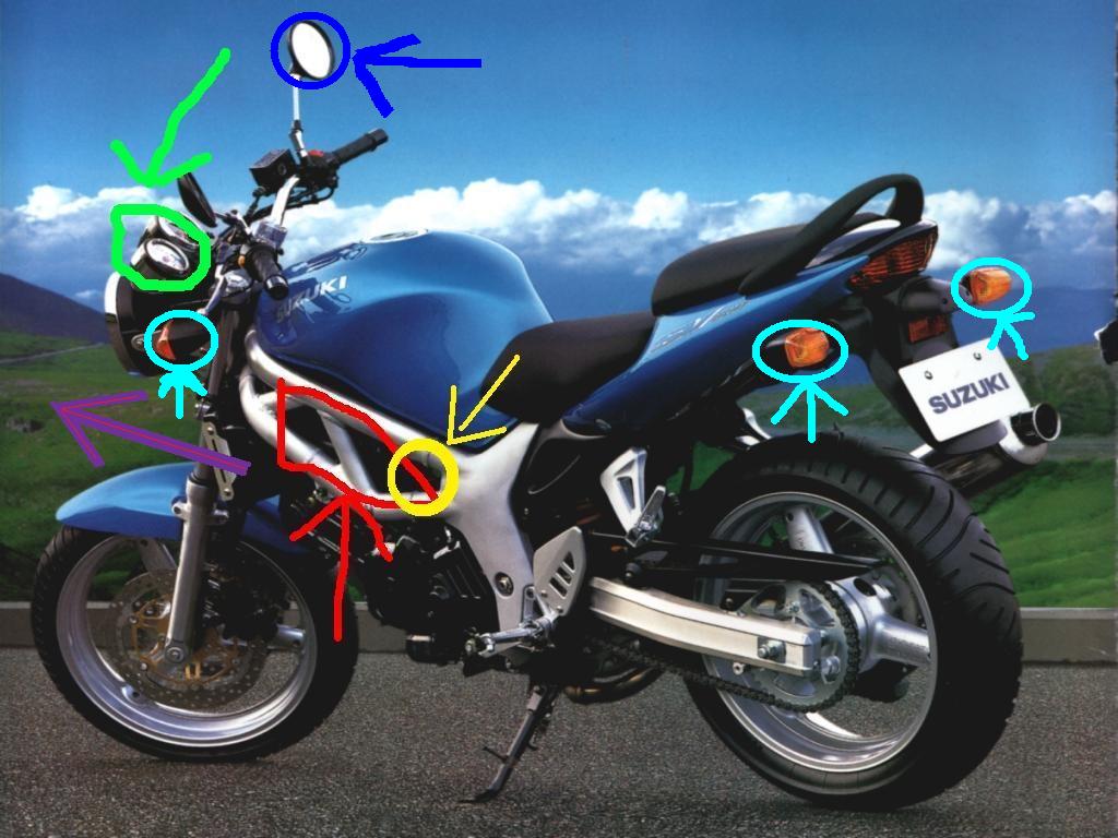

Die Leerlaufdrehzahl sollte bei 1400 u /min +- 100 liegen, bei warmem Motor.
Obs passt siehst du dann da:

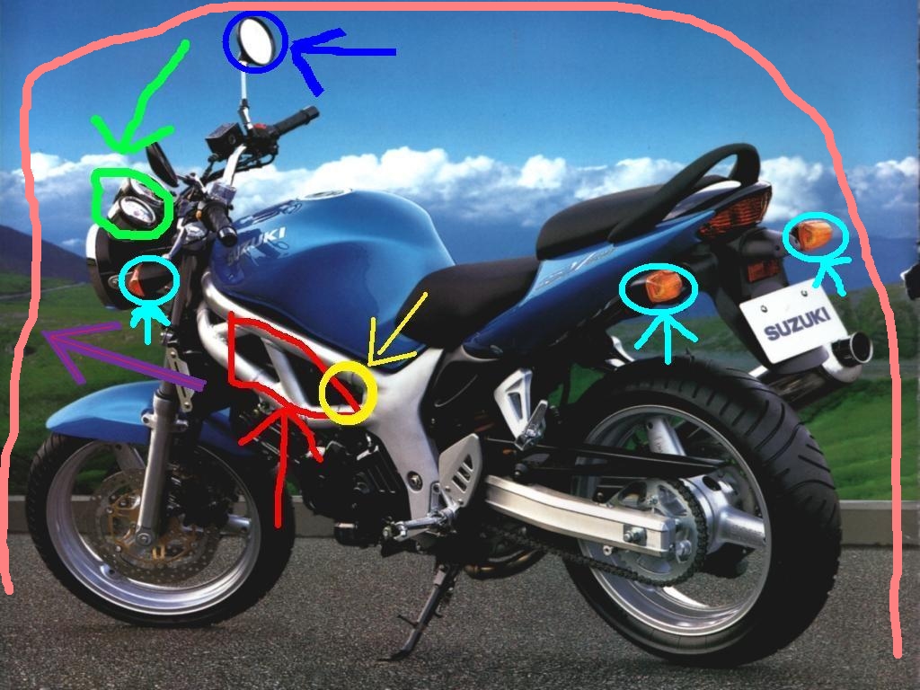

giant
Vorher in die Spiegel gucken und natürlich Blinker benutzen.. auf dem Bild Dunkelblau und Türkis markiert.Dann bewegst du dein moped in die Richtung des lilanen Pfeils und hast spaß dabei xD

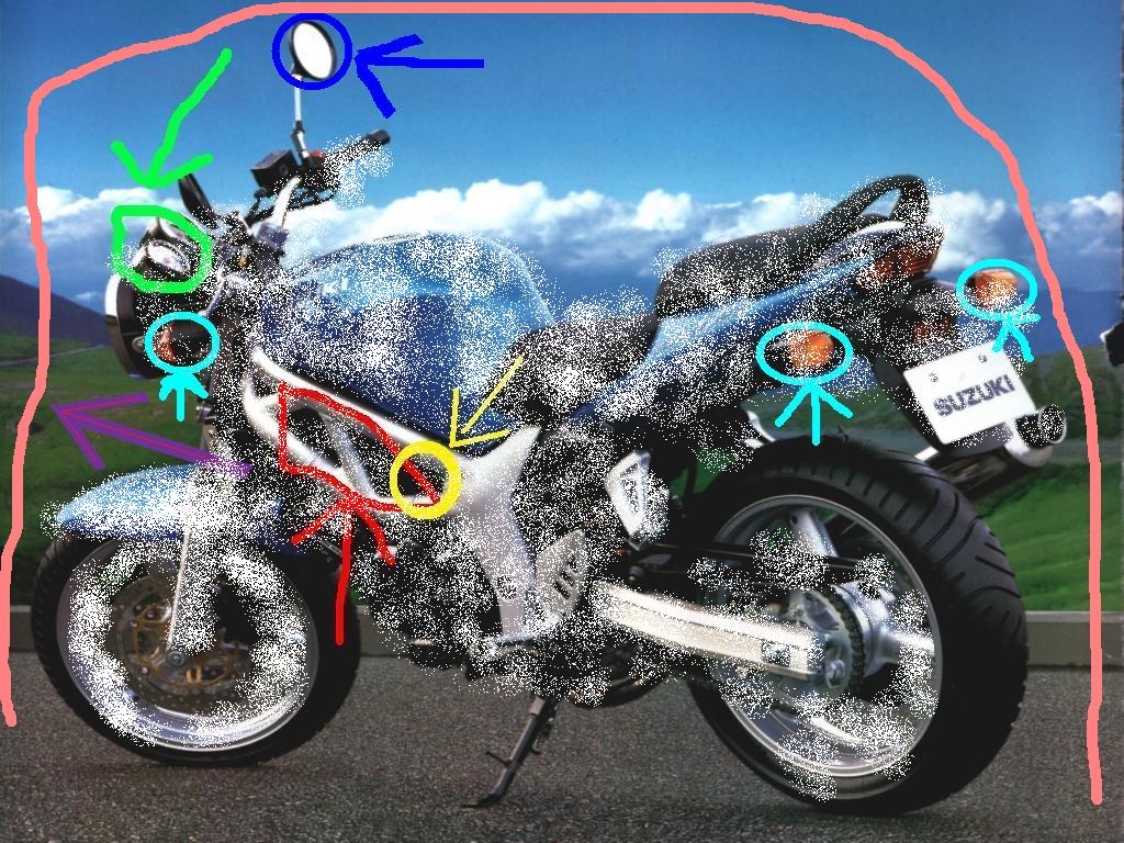

Aber bevor du sie unter die Decke steckst, tust sie noch schön einschaumen und sie liebevoll putzen.
Hab dir ma eben gezeigt wo du sie überall einschaumen könntest
(mit weiß)
