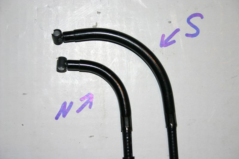

bei Tante Louise gibt es den Kupplungszug der Kante ist noch etwas länger als der von der N Knubbel. Habe mir auch einen geholt ist ein super Tipp von Dieter gewesen.

Nein passt nur wenn Du einen SBK Lenker verbaut hast.
Der obere Bogen für die "S" muss für die Stummel viel länger sein.
.....................................................N Zug für Kante von Louis............................................. S Zug für Knubbel von Suzuki

Wenn das Bild da stimmt, dann habe ich an meiner Kante N jetzt den einer Kante S verbaut, passt aber anscheinend auch!? Musste ihn halt ein wenig anders verlegen als den alten.
