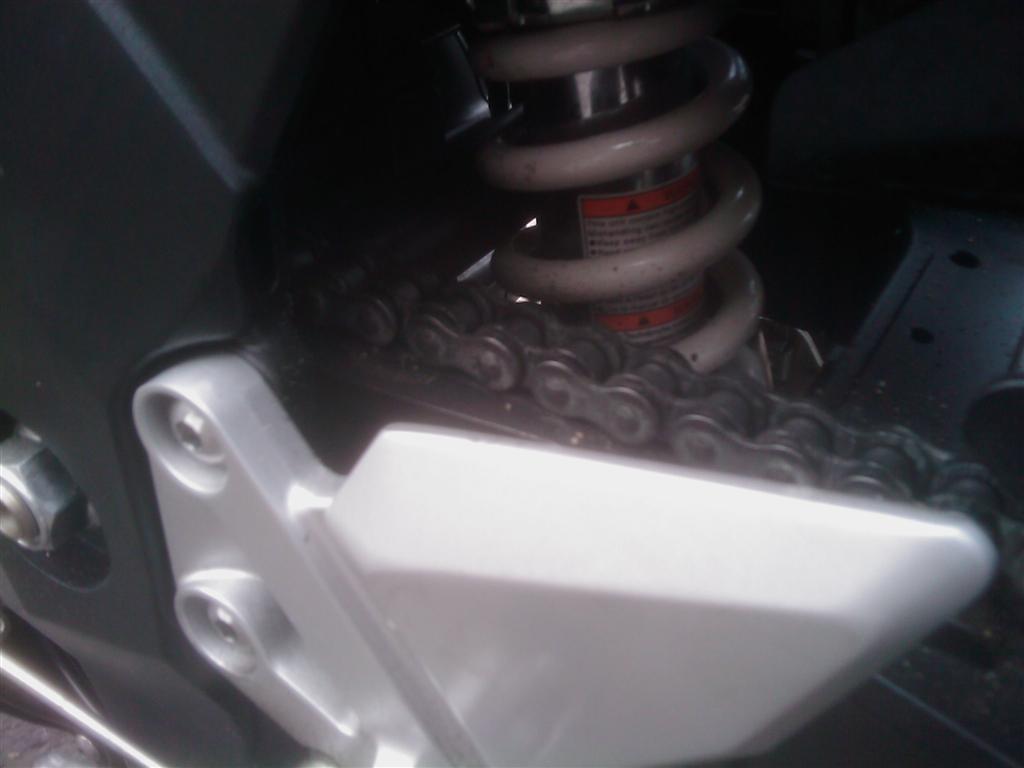

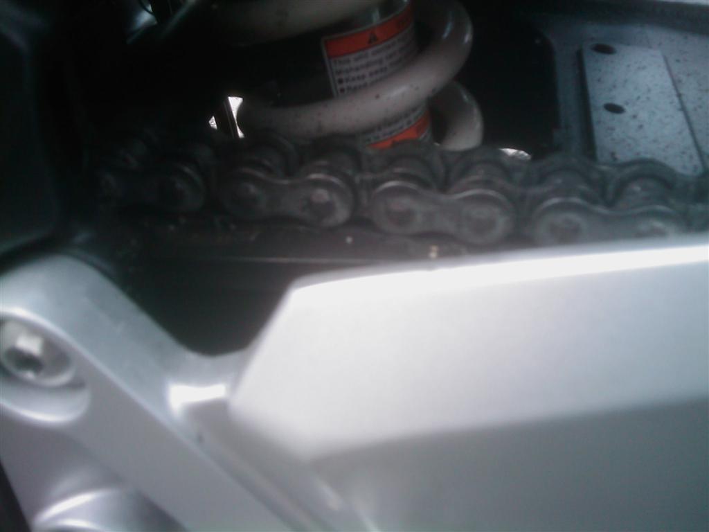

mir ist heut nach der Tour aufgefallen, dass die Kette ziemlich nah an der Schwinge/Schwingenplastikdinxschutzteil (was auch immer das da ist) verläuft. Ist das normal so? Muss die Kette nachgespannt werden? In dem Plastik glaube ich schon erste Kratzer zu sehen, was vom Aussehen ja erstmal egal ist, aber es ist bestimmt nicht gut für die Kette, wenn sie schleift, oder? Anbei mal zwei Bilder (hatte leider nur Handy zur Hand, versuch bei Bedarf noch mal bessere Bilder mit der Digicam zu machen).
Und wenn wir schon mal dabei sind: Gibts von Suzuki Schraiuben einzeln? Eine der Schrauben, die dieses Plastikdreieck beim Sitz festhält (gibts auf jeder Seite, drunter sitzt die Schraube um den Fahrersitz abzumontieren) ist mir verschütt gegangen. Das Plastikteil hält auch so mit dem Plastiknippel, aber bei Gelegenheit w+rd ich wieder eine Schraube verbauen wollen. Es ist aber halt keine normale Mirgendwas-Schraube, sondern hat eine Verdickung ohne Gewinde vor dem Schraubenkopf.
Danke und Gruß

du meinst den Schwingenschleifschutz. Es ist normal, dass die Kette im unbelasteten Zustand darauf aufliegt. Und so wie der auf den Fotos aussieht, ist der auch noch vollkommen in Ordnung. Erst wenn die Rillen um Einiges tiefer werden, muss man den austauschen. Wenn du auf dem Motorrad sitzt, hebt sich die Kette etwas von dem Schleifschutz ab.
Die Linsenkopfschraube wirst du sicherlich bei Suzuki einzeln bekommen. Wird aber sicherlich teurer sein, als die im Zubehör zu kaufen. Einfach mal ein bischen googeln. (Evtl. gibt's die ja sogar bei den großen Drei als Verkeidungsschraube oder so...)

genau die Schraube habe ich mir auch gekauft allerdings weil das Inbus Gedöns rund war. Kostet beim Händler 2,30 wenn du glück hast hat er noch welche in der Schrauben box von irgendwelchen Unfallern... bei meinem war es leider nicht so aber was man nicht alles für sein Mopped tut :D
P.s. danke für die Erklärung mit der Kette genau das hab ich mich nämlich auch schon mal gefragt ;D
