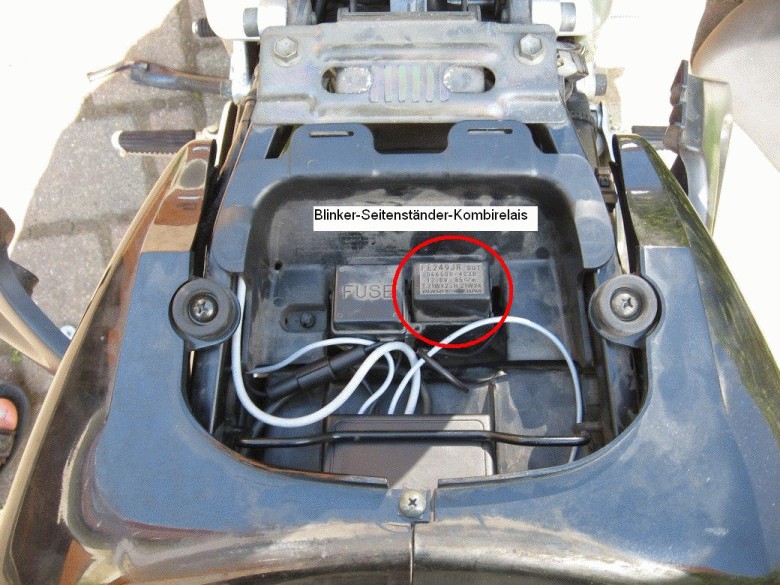

eigendlich peinliche Frage, aaaber wo finde ich das Blinkerrelais? Hatte Sitzbänke usw. ab, auch den Heckumbau hinter mir. Habe nur den Sicherungkasten und so ne andere Box vor Augen, aber denke nicht das, dass es das BR ist.
An den Seiten hinten ist auch nix zu finden. Hatte mal im FAQ geguckt, beim BJ. 03 ist es ja unter der Batterie, dann gedacht, vielleich habe ich da Glück, aber auch nix.
Bin echt am verzweifeln :oops:
Für jede aufmerksamkeit bin ich dankbar. :D

Wenn Du den Sicherungskasten schon in den Händen hältst, dann doch auch das Kombirelais ... :lol:
Blinkerrelais der Knubbel - Bild aus der Knowledgebase geliehen

habs mir ja bald gedacht. hatte es mal ausgesteckt aber dann ging zwar kein blinker mehr aber auch die neutrallampe leuchtete nicht mehr... also doch das teil
aber wo klemm ich da jetzt das Kellerman Relais hin?
Kabel abzwicken und mit dem Kellermann Teil verbinden?

V2-84 hat geschrieben:habs mir ja bald gedacht. hatte es mal ausgesteckt aber dann ging zwar kein blinker mehr aber auch die neutrallampe leuchtete nicht mehr... also doch das teil
Geht analog zu
http://www.svrider.de/index.php?seite=k ... rtikel=100
bitte die Kommentare lesen
und zur Info
http://www.svrider.de/index.php?seite=k ... rtikel=198
Wenn Du das Kellerman Relais noch zurückgeben kannst, dann würde ich eher dazu raten ein lastunabhäniges Kombirelais zu verwenden (plug 'n' play ohne weiteren Umbau).

Aber das Kellermann ist doch lastunabhängig... Steht in der Beschreibung.
Dragol
Beiträge: 3853
Registriert: 06.10.2005 20:40
Re: Wo finde ich das Blinkerrelais - Knubbel
Beitrag von Dragol » 17.05.2009 9:27
V2-84 hat geschrieben:Dankeschhön!
Japp, das ist schon richtig.
So eines wird zusätzlich zu dem vorhandenen Kombirelais verbaut und übernimmt die Blinkerfunktion.
Hierbei wird das entsprechende Zündungsplus sowie die Blinkerleitung (mit Kabelverlängerungen) über das neue Relais umgeleitet.
Bei einem Lastunabhängigen Kombirelais tauschst Du nur das gesamte Kombirelais aus (altes Rausziehen, neues Einstecken -> fertig).
Da muss man dann keine Kabel umklemmen usw.
Wenn man gut mit Bordelektrik kann, dann funktionieren aber beide Lösungen am Ende gleich gut ...

Sooo, habs angeklemmt. Danke für die Hilfe!
