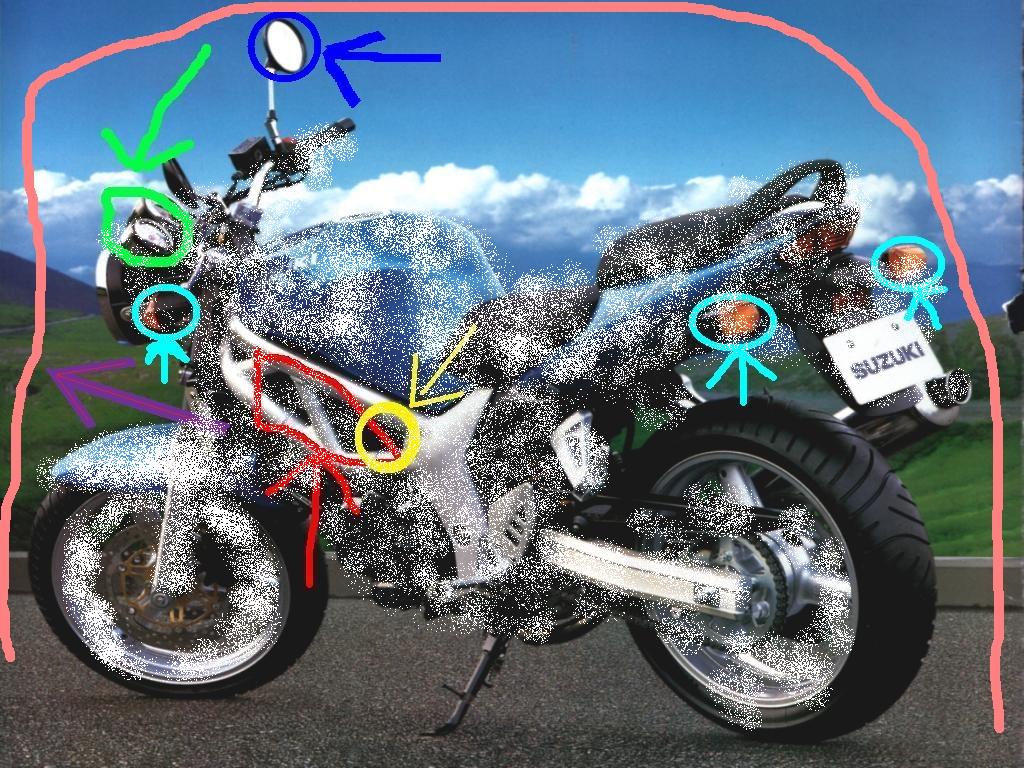

Hi
Da wo der gelbe Kringel ist, ist die Einstellschraube (das bild ist leider schon etwas verunstaltet worden xD): Ich glaub im Uhrzeigersin wird die Drehzal höher, bin mir aber nichmehr ganz sicher. Einfach probieren.
