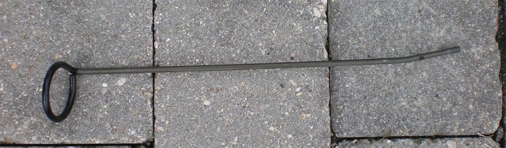

ich habe das ding neben meinem Bordwerkzeug gefunden, das steckt da so drinnen
was ist das? bzw. wofür soll das gut sein?

damit kann man den hochgeklappten tank aufstellen.

Wenn du an der SV unter den Tank musst, demontiert man die zwei Schrauben vorne am Tank.
Dann lässt sich der Tank nach hinten hochklappen.
Damit er in dieser Stellung hält, klemmt man den "Stecken" rein.
Das ist das selbe Prinzip wie bei einer hochgeklappten KFZ Motorhaube.

...sowas, wie beim Auto die Motorhaube obenhält! Ein Ende der Stange in das Loch der Lenkkopfmutter
und das andere Ende in eines der beiden Löcher der Tankbefestigung vorne!! Bei Arbeiten am Luftfilter oder
aänlichen... :mrgreen:

danke, also kann ich das ding locker daheim im keller lassen, das muss nicht immmer dabei sein
