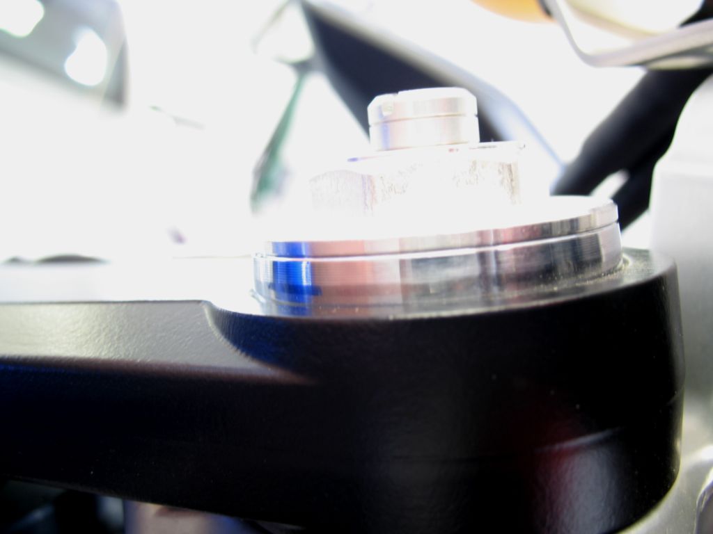

ich möchte die Tieferlegung, die vom Vorbesitzer gemacht wurde, rückgängig machen. Dazu habe ich folgende Fragen:
1. Gibt es Umlenkknochen von anderen Suzukimodellen die passen um die Originalhöhe zu erreichen?
2.Die Tauchrohre stehen an der oberen Gabelrücke um ca 4mm über. Ist das der Serienzustand oder müssen diese bündig sein? S.Foto

Holger K hat geschrieben:2.Die Tauchrohre stehen an der oberen Gabelrücke um ca 4mm über. Ist das der Serienzustand oder müssen diese bündig sein? S.Foto
Im Serientrimm sind die bündig und nicht, so wie auf deinem Bild, durchgesteckt.
