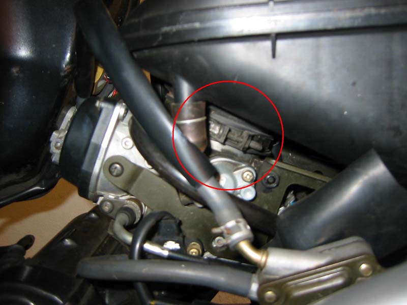

Genau das hat meine auch mal gemacht vor 3 Jahren. Bei mir waren die Gummiringe in den Chokekolben kaputt, ein pfennigsartikel...
Zum Wechsel hab ich den Vergaser ausgebaut (weiss nicht ob das unbedingt nötig ist um die Ringe zu wechseln...) und gereinigt und die O-Ringe gewechselt...
Hier ein Bild vom vorderen Vergaser, der Zug der mit nem Rohrwinkel in den Vergaser geht unten Links mit der Kreuzschraube (nicht das eingekreiste) beim hinteren Vergaser ist es das gleiche...

hmmm, wie kann ich denn feststellen, ob diese gummiringe kaputt sind?
ist es einfach sie zu tauschen? oder muss ich meine suzi in die werkstatt geben?
