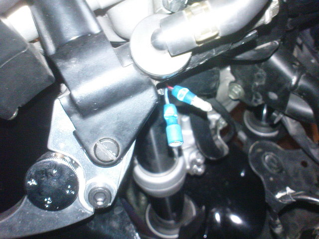

Hallo alle zusammen,
ich habe ein Problem mit meine Bremsanlage oder genauer mit der Elektrik, die dazu gehört...
Jedenfalls ist es so, dass mir dort ein Stecker fehlt, der dafür sorgt, dass das Bremslicht leuchtet.
Den hat der Vorbesitzer scheinbar aus lauter langeweile abgekniffen der A****...
Nun bin ich heute zu einem Suzi Händler in der Nähe gefahren, der mir leider gesagt hat, dass es den Stecker nicht allein zu kaufen gibt, sondern nur mit komplettem Kabelbaum...
Daher meine Frage, hat jemand von euch vielleicht so einen Stecker, da er einen Kabelbaum zerlegt hat oder so?
Oder hat jemand eine Idee, wie ich das OHNE den Stecker lösen könnte?
Ich habe mal ein Foto gemahcht, wie mir der Besitzer diesen... Sauhaufen hinterlassen hat.
Es geht im übrigen um eine Kante K4...
Über Hilfe wäre ich sehr dankbar, da in den nächsten Wochen der TÜV fällig wird...

Beitrag von lumpiiie » 29.12.2009 17:56
Ah, schon net schlecht, aber ich hätte gern das Gegenstück dazu :D
Aber bei den 3 Großen zu gucken... hät ich auch selber drauf kommen können :roll:
Ich hab aber gerade den Tipp bekommen, einfach zwei Flachstecker zu nehmen...
Erscheint mir irgendwie logisch... aber könnte es dabei zu Problemen kommen? (ich bin leider keine Leuchte in Elektrotechnik... :? )

Beitrag von lumpiiie » 29.12.2009 18:20
steffen1660 hat geschrieben:
das sieht aber sehr gebastelt aus was dein vorbesitzter da gemacht hat 8O, ich hab noch eine komplette bremspumpe , hab eben mal geschaut :D , wenn die willst kannst sie günstig haben ;) bier
Oh ja, das ists auch... ich idiot hab mir leider auch ne recht verhurte SV andrehen lassen... schöööön verbastelt... aber, kann nur wieder besser werden :D
Danke, aber mir reicht der Stecker ;)
Aber ich denke, ich werd das mit den Flachsteckern mal austesten...

Beitrag von steffen1660 » 29.12.2009 18:25
hab eben eh gesehen das der stecker nur darn geschraubt ist :oops: , mach es liebr richtig und holl dir die einheit wo es bei louis gibt , da hast gleich was richtiges ;) bier
