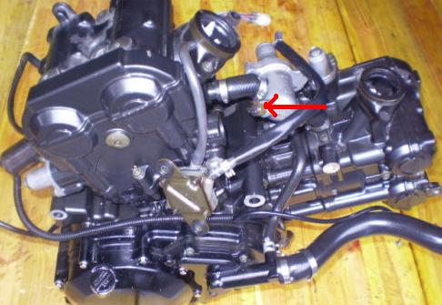

Aloha zusammen,
ich habe ein Problem und zwar geht der Lüfter nicht an auch, wenn ich lange zeit gefahren bin!
Jetzt ist mir auf gefallen, dass an diesem Anschluss kein Kabel angeschlossen ist und das schon seitdem ich sie gekauft habe!
Ich habe zwar einen Schaltplan, aber ich kann diesen (siehe Bild) Temperaturfühler nicht einordnen!
Wie muss ich ihn verdrahten und welcher Kontakt ist dieser im Schaltplan?!
Ich habe noch nie etwas am Motor gemacht und deshalb ist mir erst jetzt aufgefallen, das auch nie der Lüfter gelaufen ist,
sodass ich vom Glück reden kann, dass ich nie lange Touren gefahren bin und mir die Maschine überhitzt ist!
Sv 650 Motor.JPG (33.8 KiB) 1140 mal betrachtet

Der im Bild gezeigte Sensor ist nur für die Kontrolleuchte der Temperatur im Tacho da. Der Schalter der den Lüfter zum laufen bringt ist der rechts oben am Kühler. Der mit der Gummikappe drüber.
Temp zu hoch -> erst Lüfter an (Stau im Sommer/Stadt) -> dann wenns immer heiiser wird -> leuchte an (ist bei mir in über 60tkm noch nie angegangen.

danke für die schnellen Antworten!
@ Dieter: Deswegen ist der bei mir nicht angeklemmt, da ich schon beim Kauf der Sv einen Zubehörtacho hatte!
Lg Martin ;) bier
