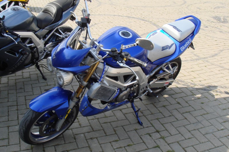

Das war wahrscheinlich das Moped von Bluebird - der ist aber leider abgemeldet hier. Er hatte die von dir genannten Umbauten gemacht.
Moment mal...müsste sogar noch 'n Foto davon haben... :denk: :idee: :mmh:
Die hier???
Stiege 2007 052.JPG (145.45 KiB) 570 mal betrachtet

das hilft mir schon ein bisl aber ich meine damals war ne liste drin, woher die teile für den umbau kamen. na zumindest die kühler-frage ist erstmal geklärt. das teil is ja auch nicht grad nen schnäppchen :roll:
trotzdem danke euch beiden
