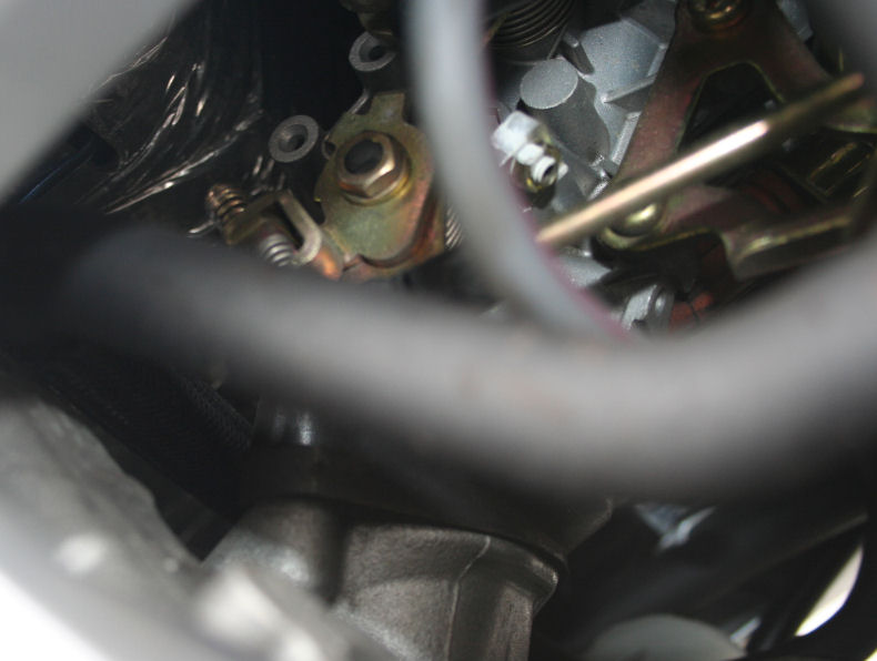

Beitrag von Fruchttiger » 20.05.2010 10:06
Guten Morgen,
also hab gerade mal geguckt. Also drehen sinds etwa 90°, eher etwas darunter.
Habe mal ein Bild gemacht. Also son Plättchen konnte ich nicht sehen. Hab mal Gas gegeben und das stoppt dann an diesem grauen "Ring".
Das hab ich von der rechten Seite gemacht, von der anderen Seite konnt ich garnix sehen.
Wenn der Begrenzer nicht drinne wäre, und du den originalen Gasgriff hast, müsstest du normalerweise umgreifen, um voll auf zu machen. Tempo passt auch für gedrosselt, mit Schwung und bisschen bergab von mir aus ist das schon machbar.
Ne, das muss ich keinesfalls. Wenn ich die Hände von der Bremse loslasse, kann ich von so aus Vollgas geben.
Ich denke aber mal das passt schon so.
Bild 237.jpg (63.34 KiB) 2186 mal betrachtet

Beitrag von raab-one » 19.07.2010 18:29
Und das sind die Blenden mit drosselblendedurchm von 22mm oder ?

Beitrag von fastline » 19.07.2010 20:37
ne du das sieht eher mal nach drosselklappe aus ne drosselblende sieht aus wie ne beilagscheibe bei der knubbel hat die blende ausen ca 39mm und innen eben ein loch mit 22 mm wie ne beilagscheibe aus kunststoff eben aber das was du da meinst sieht nach drosselklappe aus die man nicht rausmachen sollte sonst läuft die kiste nich mehr

Beitrag von raab-one » 19.07.2010 22:41
die lassen sich nicht ganz drehen sodass sie volle luft durchlassen. Ist das Normal ?
