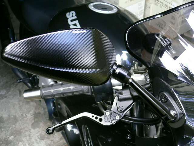

Re: Rizoma Spiegeladapter Knubbel S
Hallo
Da Martin und ich scheinbar die einzigen Verrückten sind, die durch den Anbau von
zwei Spiegel den Wert des Moppeds um 100% steigern, hier meine Erfahrungen :
Der Adapter BS726B passt nicht an die Knubbel, auch wenn das bei Rizoma (ab Bj. 2001) so steht.
Dieser Adapter hat einen 42 mm Lochabstand
Der von mir zuerst montierte BS724B passt zwar, aber man kann mit ihm die Spiegelarme
nicht richtig positionieren.
Und das sind nun die Richtigen: BS722B oder BS723B
Sie unterscheiden sich nur in der Form der Grundplatte wobei mir die Form des 722 besser
gefiel.
Gruss andi
