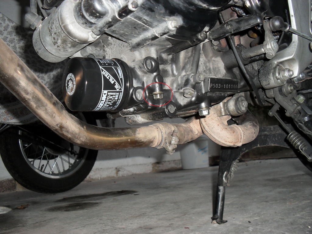

Hallo liebe Community und Schrauber,

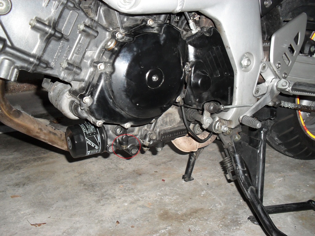

habe heute beim Ölwechsel zunächst die falsche Schraube herausgedreht, also nicht die Ölablassschraube sondern, eine kleinere in der Nähe von der Ölablasschraube. Es kamen ca. 100 ml Öl raus. Wer kann mir sagen, was das für eine Schraube ist und welche Funktion der Ablass an dieser Stelle hat? Habe schon im Fahrerhandbuch und Internet geschaut, aber nix gefunden.
Danke!
LG
mettes

Ist vermutlich nur ne Ölkanalschraube - Zudrehen und dann neuer Versuch ;)

Das ist eine Verschlussschraube der Ölgalerie. Die sind wegen der Herstellung der Kanäle nötig. Einfach wieder einschrauben, ist nicht weiter tragisch das du dich da "verschraubt" hast.

eine neue kupferdichtung wäre vielleicht noch von vorteil gewesen, dann beim nächsten mal. :wink:
