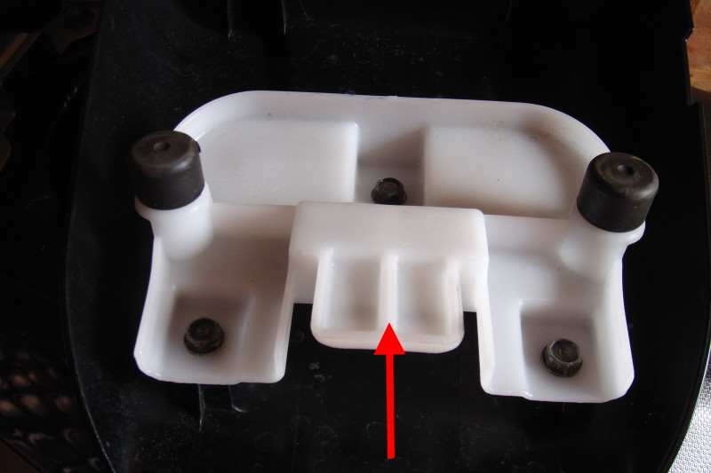

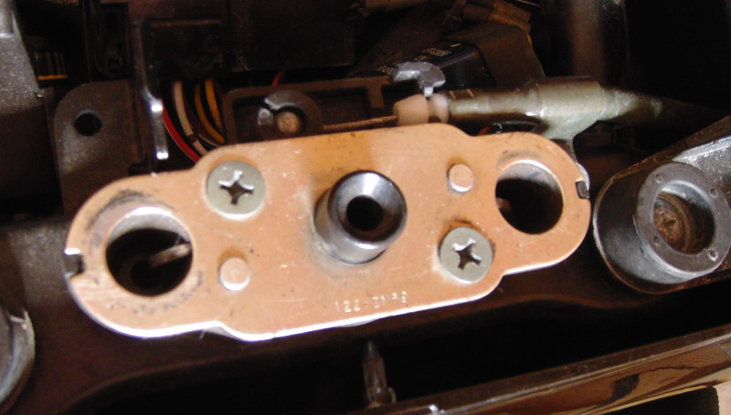

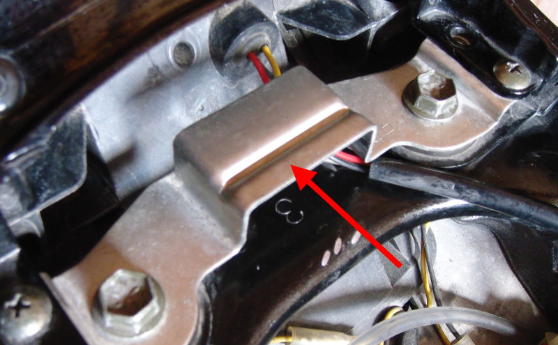

Hier ein paar Fotos dazu - restliche Erklärung per PN! :wink:
Bild 1 zeigt den Blech-Bügel, unter den die Nase der Sitzbankabdeckung (Bild 2) geschoben wird. Damit ist das Teil seitlich schon mal fixiert und kann auch nicht mehr nach hinten rutschen.
Bild 3 zeigt die vordere Befestigung. "Nasen" einklicken lassen, Schloss abschließen, freuen! :D

Ja genau das meinte ich Teo (Cool das du extra Fotos gemacht hast, danke dir! :) ), ob da eine neue Brücke bzw ein neuer Bügel hin muss! :)
Jetzt fällts mir quasi wie Schuppen aus den Haaren ;)
Kann zu gemacht werden und danke an Heikchen und Co. das ihr euch die Zeit genommen habt :)
