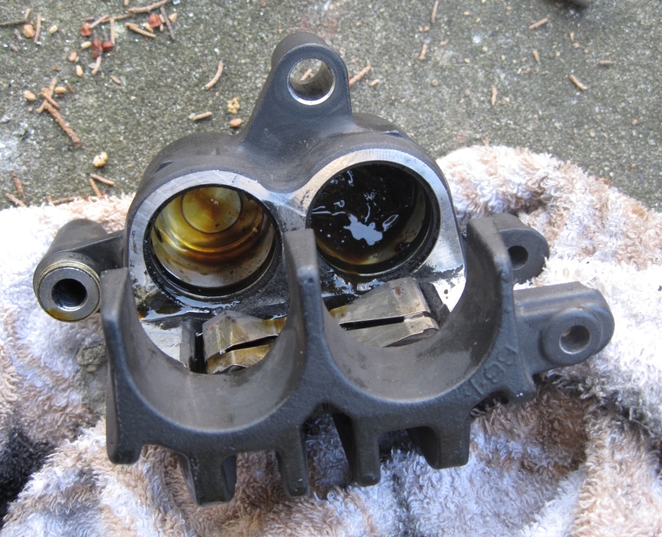

Die Bremsanlage der SV meiner Freundin zeigte ähnliche Symptome nach dem Kauf.
Eine Zerlegung brachte Klarheit, siehe:
Wenn gar nichts hilft, Bremsbacken zerlegen.
Evtl. sind ein paar Dichtgummis kaputt, eine Bremsenüberholung wirkt Wunder.
Zuerst wäre es aber wirklich wichtig nach der Bremsflüssigkeit zu schauen und den Bremshebel an der Kontaktfläche zu fetten.
