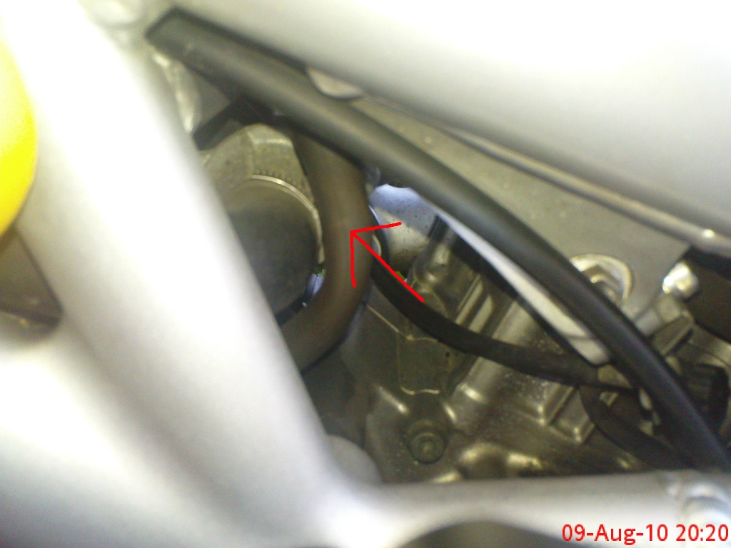

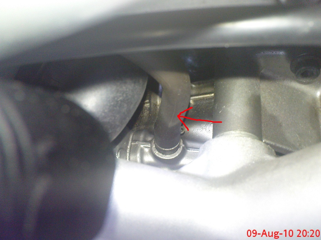

Re: Kraft Problem
Beitrag von Insanity » 09.08.2010 20:26
Meinst du diesen schlauch (linke seite) ?
Der hier im vorderen Zylinder endet ?
gpoint
Re: Kraft Problem
Beitrag von gpoint » 10.08.2010 1:52
Ich denke, dass is er...
war ne weile ab... sauwetter... im filter und der filter auch, war alles nass - wurde gereinigt und jetzt habe ich halt das gefühl, sie hat ein wenig rums verloren...
