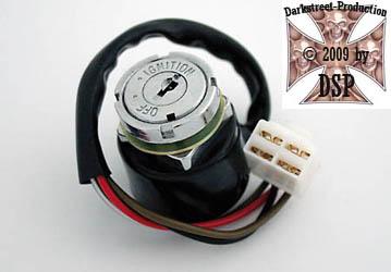

ich würde gern das originale Zündschloss gegen ein kleineres aus dem Zubehörhandel ersetzen.
Original hat das Zündschloss 6 Kabel - Zubehörschlösser haben meist 4.

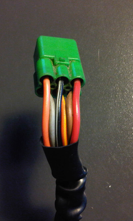

Habe jetzt geprüft, wie das Zündschloss bei On schaltet:
Rot - Orange (Bat. Plus - geschaltenes Plus?)
Braun - Grau (Grau war Beleuchtung?)
Schwarz/Weiss - Orange/Gelb (SW ist Masse)
Bei P wird Rot - Braun geschalten.
Off und Lock natürlich keine Schaltung. :lol:
Neues Zündschloss:
Stellung 1 : rot zu schwarz + braun/weis zu braun
Stellung 2 : rot zu braun
Wie kann ich die 3 Stellungen auf 2 reduzieren?
Meine Idee, wäre Braun und Grau zu überbrücken. Sieht da jemand Probleme, hat das schonmal wer gemacht?
Laut Kabelbaumbelegung (im Forum) ist Grau nur für die Beleuchtung zuständig, denke, die ist ohne das geschaltene Plus eh nicht an, oder lieg ich da falsch?
Neues Zündschloss.
Quelle ist ja auf dem Bild.
Micro (2).jpg (49.29 KiB) 1375 mal betrachtet

so auf die schnelle sollte das Brücken von braun und grau gehen. hat aber einen großen Nachteil, denn wenn Du die Zündung ausschaltest geht das licht nicht mehr aus. Muss immer mit dem Lichtschalter ein und aus geschaltet werden, was dazu führt dass es mit Sicherheit des öfteren vergessen wird. Das bedeutet Du fährst ohne Licht :( hell oder die Batterie wird entladen :oops: . Würde an deiner Stelle versuchen ein gebrauchtes original Zündschloss zu bekommen oder ein Relais zur Kontaktvervielfältigung nutzen. Relais hat den Nachteil, dass der Verdrahtungsaufwand höher ist und dass ein zusätzliches Teil verbaut ist was auch mal kaputt gehen kann.
Die Edit sagt dem Ersatzzündschloss fehlt die Parkstellung.

Mir hat es keine Ruhe gelassen, bin also nochmal nach dem Essen in die Garage, habe am dem Grünem Stecker Braun zu Grau überbrückt, das Licht ging aber nicht an. Habe auch drauf geachtet, dass der Beleuchtungsschalter ein - und die Lampe angeschlossen ist. ;P
Also wozu diesen extra Kontakt?

Kontakt 1:
Rot : Dauerplus
Orange: durch Zündschloss geschalteter Plus für Fern- u. Ablendlicht, Luftermotor Tacholicht, u.a.
Kontakt 2:
Schwarz/Weiß : Masse
Rot/Orange : duch Zündschloss geschalteter Minus(Masse) für die Zündung
Kontakt 3:
Grau : geschalteter Plus von Lichtschalter
Braun : geschalteter Plus von Zündschloss für Kennzeichenleuchte, Rücklicht, Positionleuchte vorne
Ich versteh nur nicht, warum Du die Lenkersperre nicht mehr haben willst.

Schloss ist da, am Gehäuseboden sind auch noch andere Kontakte, sodass durch Kabelanlöten ein 3 bis 4 weitere Schaltungsmöglichkeiten entstehen.
Schalterstellungen:
  • Aus
  • Rot zu Schwarz
    Braun zu Braun/Weiß
  • Rot zu Braun
Ergo:
Batt. + oder Masse - darf nicht Rot oder Braun sein, da es sonst in Schalterstellung 3 einen Kurzschluss gibt!
Werde also Rot/Braun dem geschaltenem + und - zuordnen.
