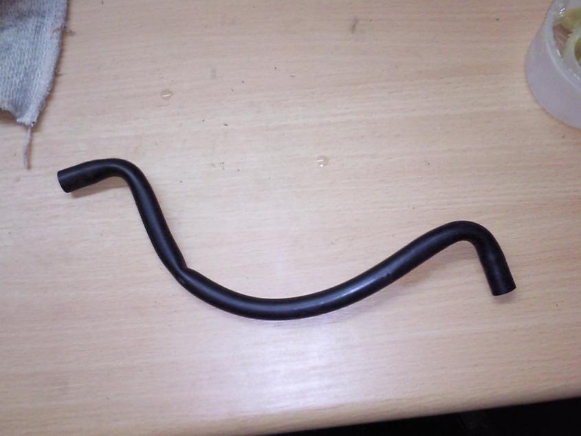

Wohin gehört dieser Schlauch ist das einer der vom Tank weggeht? überlauf vllt?

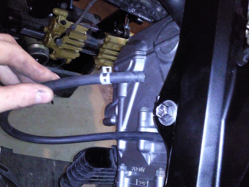

Wo kommt das Ende dieses Schlauches dran es ist der untere Schlauch der vom Ausgleichsbehälter weggeht. Aber ich finde den Anschluss in den Motor nicht^^

1. Sehe ich das richtig, dass das T Stück, das an dem Schlauch der oben vom Ausgleichbehälter wegführt angeschlossen ist, einmal zum Kühler geht und einmal der Überlauf ist?

So hab selber fast alles rausgefunden bis auf den Stecker auf dem Foto ob der wirklich frei bleibt und eine neue Frage der Schlauch auf dem Foto ist das der der an das T-Stück kommt und das andere Ende als Überlauf an den Tank kann das sein?

Möglich, wenns der Unterdruckschlach ist. Der Stecker sieht bissl aus wie der vom Füllstandssensor: Schau mal, ob du das Gegenstück unterm Tank nahe dem Scharnier findest :)

...das mit dem Srecker wird sich erledigen wenn du den Tank anbaust ! Da hast du dann plötzlich noch nen Stecker der " frei " bleibt !
Nee mal im ernst , das sollte der für die Benzinpumpe sein ! Und ja vom Tank geht ein Schlauch an das T-Stück was vom Ausgleichsbehälter kommt !
