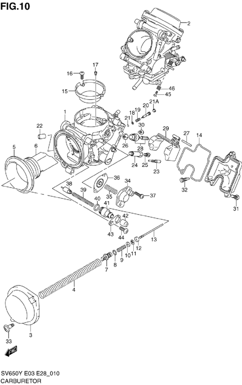

Sorry, ich dachte, weil diese Schubregelung doch etwas ungewöhnlicher ist und meines Wissens es nur ein Ventil am Vergaser gibt, das explizit auf den unterdruck vor der Drosselklappe reagiert, wäre klar, welches ich meine. Himmel, irgend jemand wird doch mal nen Vergaser vollständig auseinander gelegt haben und WISSEN was das macht, wie gesagt, meine VERMUTUNG ist die selbe :) :)
Ich rede von dem Membran Nr. 36 unter dem Deckel Nr. 34
SoS

Des Rätsels Lösung steht im Suzuki WHB, Seite 4-15. Wo übrigens der gesammte Vergaser sehr gut erklährt wird. Ich fasse es mal kurz: Das System dient dazu, beim plötzlichen Gas wegnehmen (oder eben bergab fahren mit Motorbremse) das Gemisch im brennbaren Bereich zu halten. Ohne dieses System würde sie wohl dabei zu Mager laufen. Und zwar funktioniert das so:
Die Leerlaufdüse bekommt aus 2 Kanälen vor dem Gasschieber Luft. Der eine führt direkt zur Düse, der andere über das Kugelventil. Schließt man das Gas, steigt der Unterdruck stark an und die Membran schließt das Kugelventil. Das heißt, die Leerlaufdüse bekommt nur noch aus einem Kanal Luft -> das Gemisch wird angefettet.
Ein echter High-Tech Vergaser, verständlich das es dann eines Tages einfacher war Einspritzer zu bauen 8O
