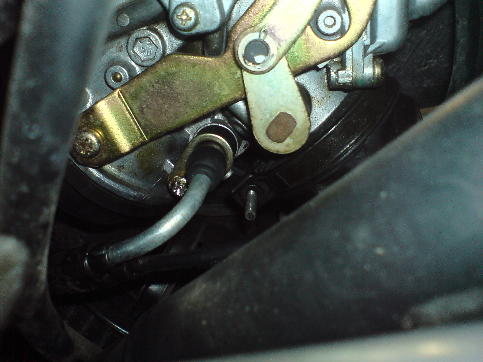

Beitrag von johnny3 » 17.03.2011 16:12
vom Motorblock oben hier ein bild . WAS ist der Schlauch ist das der Benzinschlauch?? DAs weiße ist der Rahmen

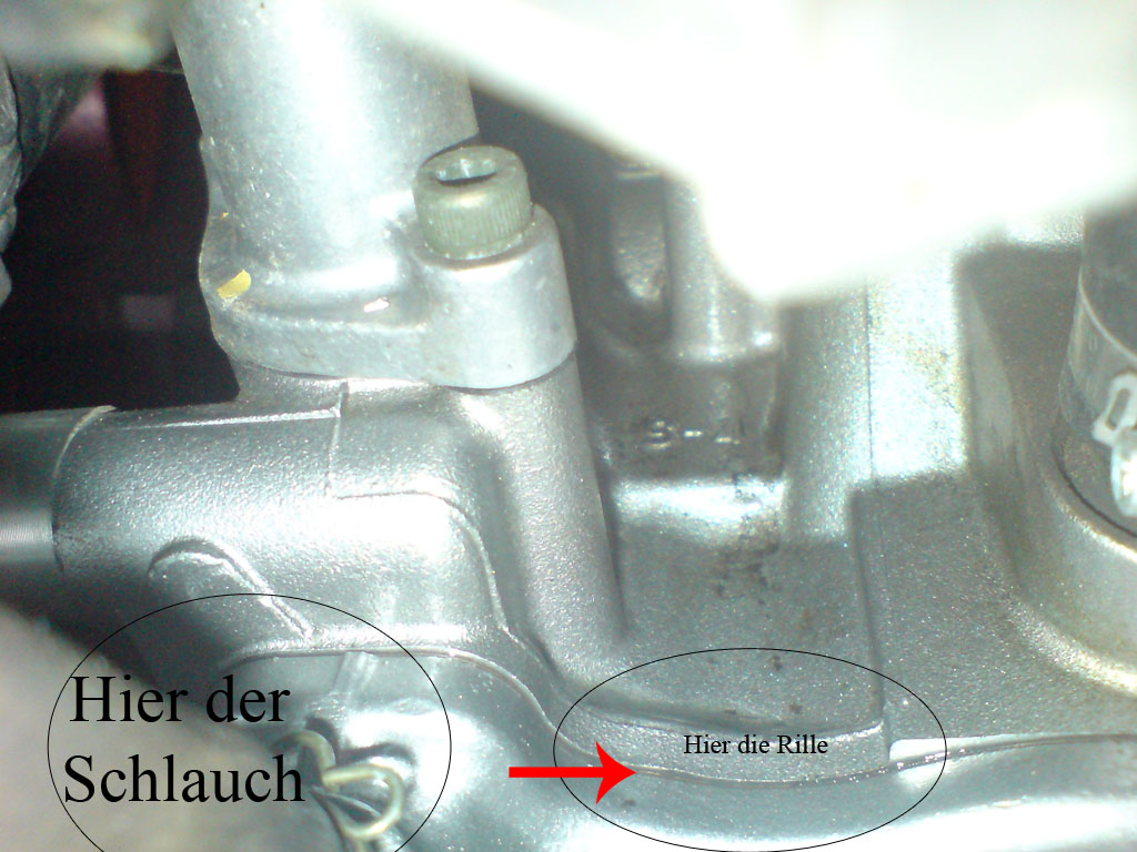

Beitrag von johnny3 » 17.03.2011 16:57
also hab eben noch mal geguckt von dem schlaucht net . Mehr von der Rille verbindung zwischen den beiden blöcken. wenn ich darauf mit dem finger drüber fahre dann läuft benzin raus.

Beitrag von Jonny » 17.03.2011 19:31
Nur schade, dass hinter der Rille sich sehr viel Öl und ausschließlich Öl befindet ;).
Ich tippe immer noch darauf, dass irgend ne Benzinleitung undicht ist und die Soße dann auf den Motor tropft...

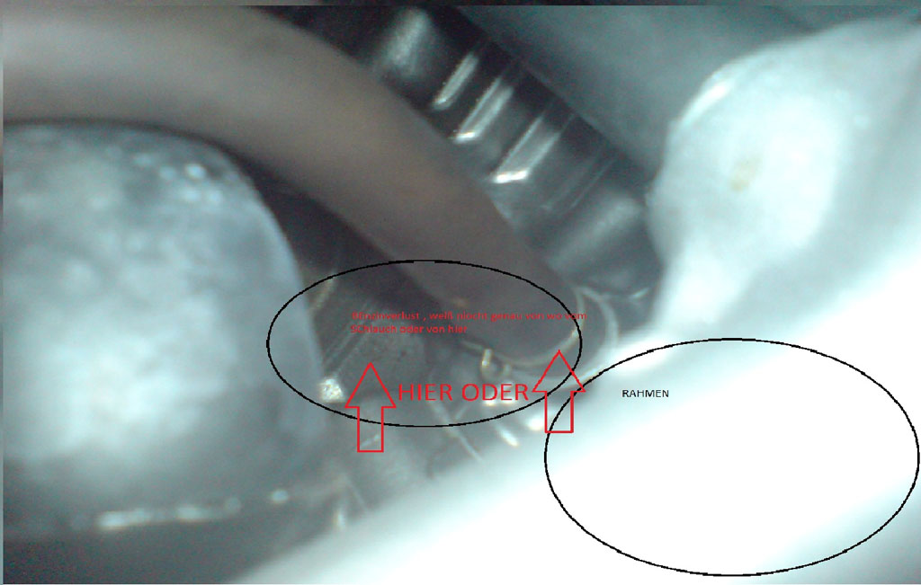

Beitrag von johnny3 » 20.05.2011 18:03
so hab das leck gefunden . Vom Choke kommt das Benzin raus getropft . was kann ich da machen ? irgendwie ist der zug nicht so fest im motor drin..
und mann komm so schwer dran weils genau hinter dem Rahmen ist.
